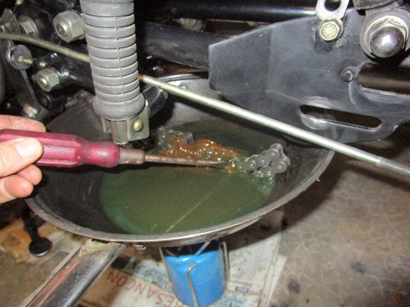

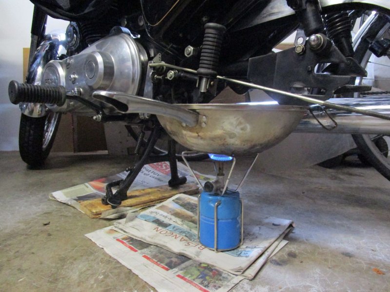

:bouffe: Les bonnes recettes de nos grand-mères
P-janv2015 010.JPG (97.12 Kio) Vu 2247 fois
P-janv2015 012.JPG (92.22 Kio) Vu 2247 fois
(Félicitations à Marco pour son exposé détaillé. Je pense en faire un recueil et François Arsène pourra se rhabiller. )

L'huilage permet de conserver une chaîne propre, grasse sans pollution adhérente, car l'éjection par la vitesse de rotation est impérative.
Un huilage régulier (à chaque plein au max) avec un huileur permet de faire 60 000 km sans problème.
Et ne dites plus graissage... Le graissage est une ineptie preuve en est, les fabricants utilisent le bain d'huile et non bain de graisse !!!!
NB : cette procédure est faisable avec des gants vinyle si vous ne voulez pas vous salir.[/quote]
