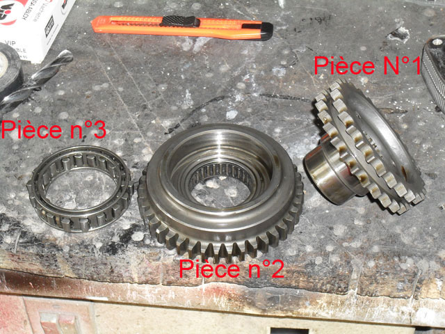

Bon alors pièces reçues hier après midi, nickel mais tout en pièces détachées, je comprends pas pourquoi ils détaillent pas à ce compte là, enfin bon.
Une question avant de tout remonter. J'ai fais l'assemblage des 3 pièces, remis le nouveau roulement à aiguilles dans la pièce n° 2, mis en place la pièce n°3 dans la N°2 et pour remonter la N°1 au final, il faut frapper dessus avec un marteau sur un mors en bois bien sur, mais est-ce normal qu'il n'y ait aucun jeu entre la pièce N° 1 et la N°2 au final ???????????
Je ne peux les faire tourner indépendament une fois l'ensemble remonté, normal ou pas si oui alors je remonte le tout, mais ne connaissant pas ce moteur, j'ai une inquiètude. J'attend votre avis pour remonter le tout
D'avance merci.........

Re: Problème sur transmission primaire EFI
Bon, la pièce N°1 est le pignon moteur, la N°2 la couronne de démarreur et la 3 la roue libre.
Le pignon est solidaire du vilebrequin, la couronne doit tourner librement dessus en l'absence de la roue libre, et ce par l'intermédiaire du roulement a aiguilles inséré dans la couronne. Quand la roue libre est montée, le pignon et la couronne sont solidarisés si la couronne, qui est meneuse, tourne dans le sens de rotation moteur, et indépendants l'un de l'autre si le pignon devient meneur. L'ensemble des pièces constituantes doit être libre et sans jeu.
Merci de ta réponse rapide, donc il y a problème, rien n'est libre...............
Le pignon moteur assemblé avec la couronne est parfaitement libre sans la roue libre.
Je pose la roue libre dans la couronne, ça rentre nickel, mais pour rentrer le pignon moteur dans la roue libre, je suis obliger de le frapper avec un marteau sinon ça ne rentre pas.................
Essaye en faisant tourner les pièces l'une par rapport a l'autre. Ça doit incliner les galets dans un sens et permettre le montage.
C'est ce que j'ai fait, j'ai redémonté l'assemblage, lorsque je rentre le pignon moteur ça fonctionne dans un sens et ça freine dans l'autre comme ça doit être, mais dès queje rentre plus le pignon, ça bloque tout. Le pignon ne rentre pas "tout seul", je suis obligé de frapper dessus pour le faire rentrer, pas comme un sourd bien sur, mais avec un petit marteu quand même et là plus rien n'est libre à la main.........
Après plusieurs montages démontages, ça rentre de 4mm nickel, mais ensuite rebelotte ça coince........
