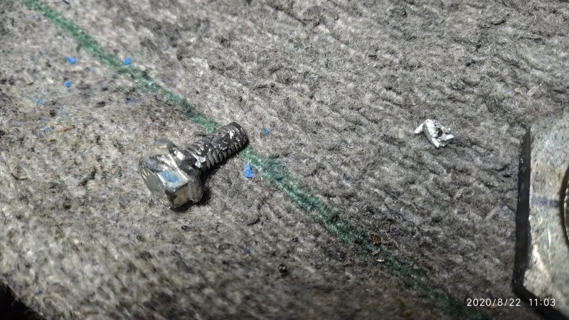

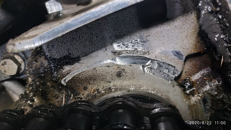

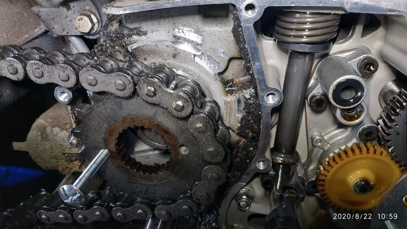

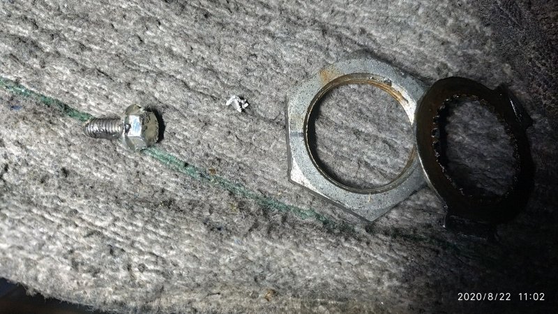

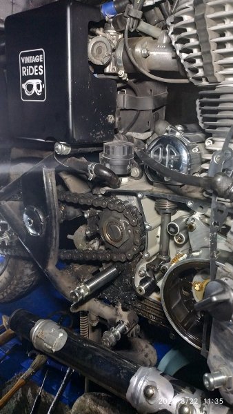

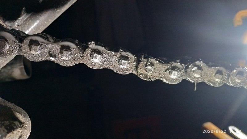

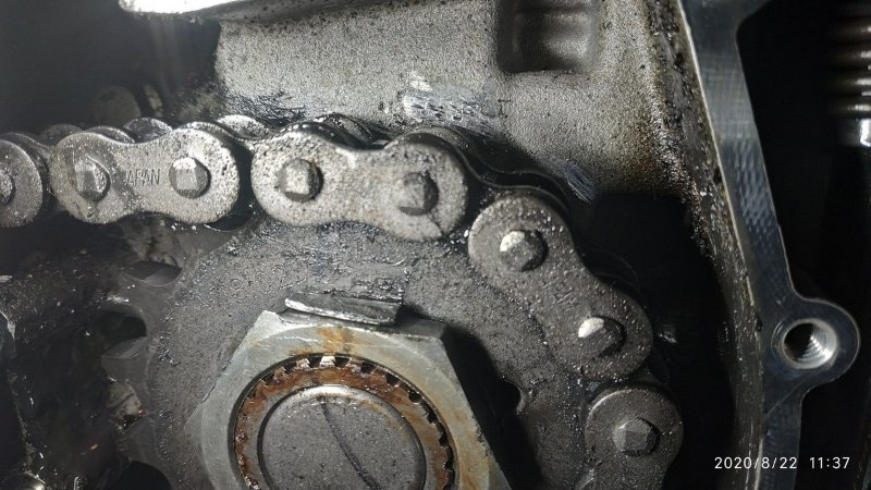

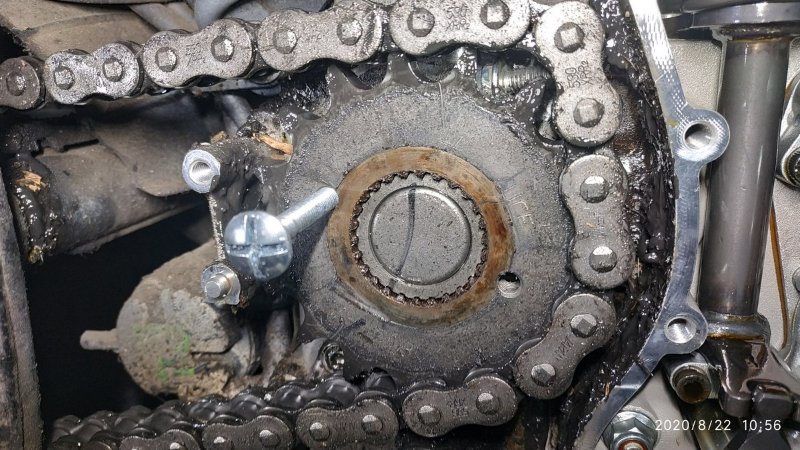

Le boulot de ce matin:
Dépose du PSB
PSB déposé et constatation des dégats
Le carter n'est pas ouvert ! (OUF!)
Voici la cause
suicide du boulon !

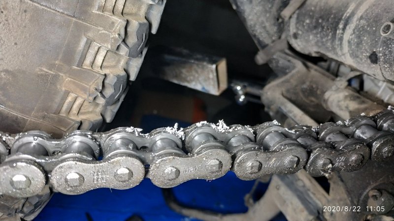

Copeaux du carter
l'autre côté
Remontage fini
L'emplacement normal de ce boulon !

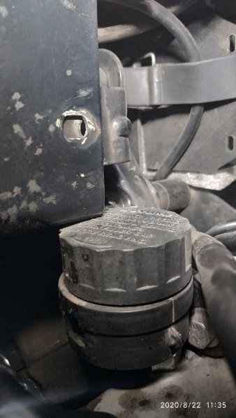

Bon, la cause est entendue, une vis a voulu reprendre sa liberté, et mal lui en a pris !
Mais je dois être plus miraud que les copains, car j'ai du mal à voir d'où elle vient cette vis.
Et comment elle a pu arriver là d'ailleurs...
Si tu pouvais mettre une flèche pour montrer son origine..
Attends voir, c'est la vis de fixation du cache ? Là ou tu nous montres un trou vide ?
P... t'aurais voulu le faire toi-même, tu n'y serais jamais arrivé. Tout comme la clé qui passe pile-poil dans les grilles de la bouche d'égout !
:chapo: :chapo:

Les vis sous ce cache qui fixent l'abs ont tendance aussi a se faire la malle.
Ce n'est pas les vibrations mais à l'usine qu'ils ne serrent pas.

Messagepar comtevert » 22 août 2020, 17:22
nirlo a écrit :Bon, la cause est entendue, une vis a voulu reprendre sa liberté, et mal lui en a pris !
:chapo: :chapo:
OUI, mais un boulon n'a pas de neurones, car là, c'est un coup de Génies, seul l'aide de lutins pour me rappeler leurs bons souvenirs sont capables d'une telle prouesse!!!
Mais je reste de marbre... Mes synapses restent inactives quand un lutin sautille comme un petit Pimousse.
