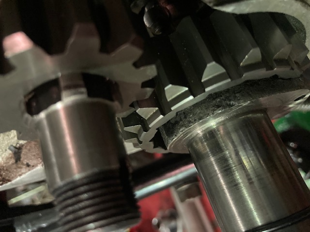

bonsoir a tous ,
pour ma boite j'en suis a blanc et un truc ne me parait pas normal ... c'est l'alignement des 2 derniers pignon coté couvercle de boite sur l'arbre primaire et secondaire ... quand pensez vous ?

Re: ouverture de la boite de vitesse sur une 350 fonte
Tu vérifies que l'arbre du pignon de sortie de boite soit bien emmanché à fond.
As tu comparé les pignons de chez Hitch avec les vieux?? As tu mesuré l'épaisseur
du bord de la bague neuve du carter? Il faut que tu commences par monter l'arbre secondaire tout seul.
Idem le deuxième. Tu comprendras ce qui foire. Pour le calage latéral des arbres, tu peux utiliser
un pied de profondeur et faire la différence entre les côtes du carter et les côtes des arbres.
Le pignon du haut est bien emmanché à fond sur l' arbre? On voit plein de cannelures à l'air...

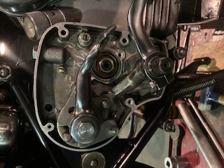

c'est bon j'ai trouver la boite est remonter et toutes les vitesses passes
- IMG_4462.jpg (31.76 Kio) Vu 2852 fois
