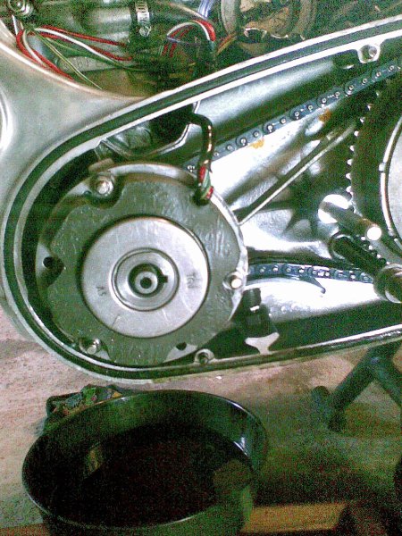

fab le motard a écrit :Bon. Je reviens sur ce sujet
J'ai kicke et débrayé plein de fois.
Des qu'on passe la première la moto fait un.bon en avant 45 cale... Même quand on debraye, le moteur reste en prise
Avant de tripoter l'embrayage, contrôler sa commande.
Ton problème ressemble à un manque de débattement de la commande... passons le réglage du câble, je pense que tu as déjà regardé (c'est le B-A-Ba) et va voir à la biellette de commande, dans le couvercle de boîte.
Si ça se trouve, la vis-butée de réglage qui pousse la tige est usée, avec la bille embousée dans la douille vis-butée (problème connu sur les “fonte” indienne) et les dizièmes de mm manquant ne suffisent pas à débrayer suffisamment pour libérer l'embrayage.
L'autre problème (mais là, faut déposer les disques d'embrayage pour le voir), c'est l'écrou central, au centre de la noix d'embrayage qui serait desserré.
Commence par contrôler la butée côté couvercle de BV (y'a que le kick et le sélecteur à enlever, puis le couvercle).

j'ai testé différent réglage du cable, de tout mou à tendu comme un string
on sent bien que ca force et que ca pousse l'embryagae
hier on a démonté le carter, j'ai vu le mécanisme qui est bon
en remontant le carter, on se rend bien compte que la commande fonctionne bien, que l'axe qui tourne et qui pousse l'axe fonctionne
mais ca décolé pas les disques.
Je n'ai pas senti la noix d'embrayage qui pouvait avoir un mouvement latéral. Elle me parait vraiment bien fixée
je précise que c'est une moto qui n'a pas roulé pendant quelques mois ...

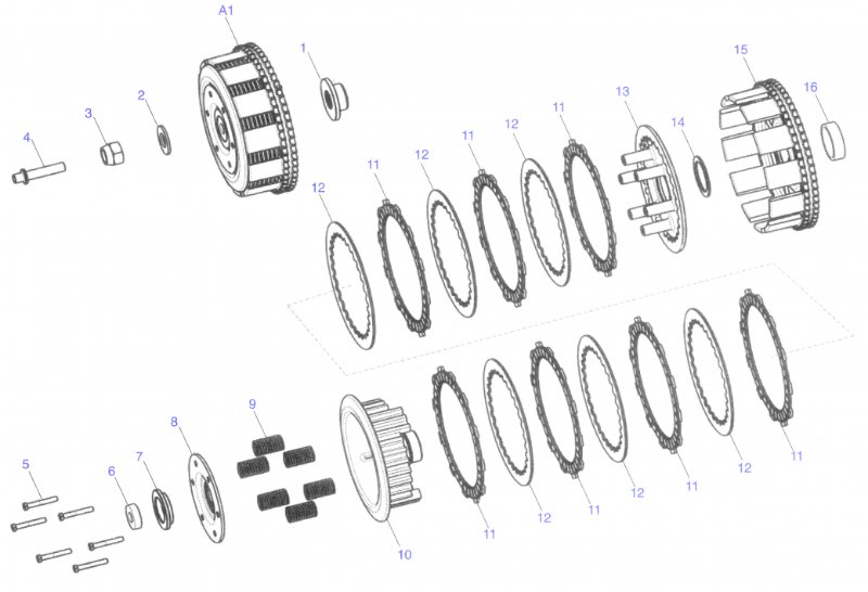

Si tu en es à démonter le carter, tu devrais enlever les 6 vis qui tiennent le plateau de poussée et démonter le pack de disque pour tout bien nettoyer et vérifier. Ça permettra d'en avoir le cœur net et à ce stade, c'est vite fait.
Topic author - Membre RA 2026
- Messages : 34254
Re: Embrayage collé sur classique 500.
oui, on a fait ca, enlever le plateau et les ressorts et les disques paraissaient décollés. Bizzare
mais il m'a manqué la clefs pour enlever l'écrou central
on faisait ca à l'arrache, dans une cours
, la moto penchée et posée contre un mur.
dès que je remonte la moto chez moi, je serais plus à l'aise pour aller plus loin
