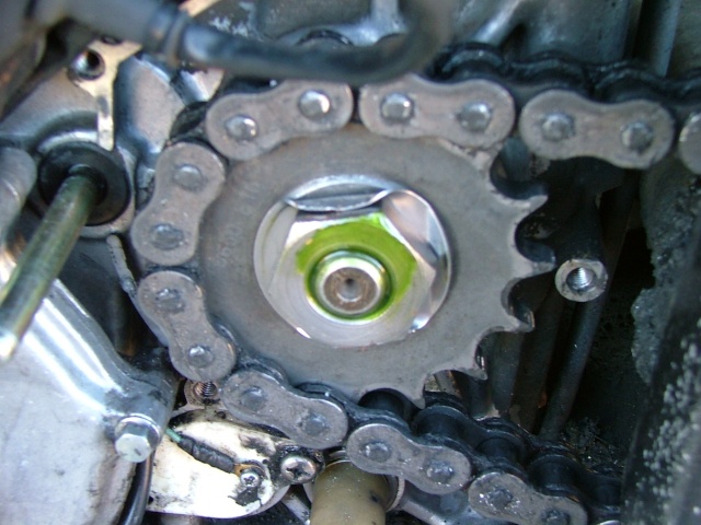

Pour démonter l'écrou , faut bien dévisser à gauche ? Pour le remonter vaut mieux y mettre un coup de frein filet ?

Alors j' ai monté un 19 à la place du 17 sur une électra deluxe (vendue depuis) et j' ai été déçu, la moto perd tout son couple et tout son charme, obliger de repasser en 4° dans les côtes, seul gain la vitesse de croisière avait gagné 10 km/h mais maintenant que j' ai une classic je reste en pignon d' origine surtout avec le 80 km/h ça me va très bien!

Sur les fontes, oui. Mais sur les bloc EFi ?
Comme la chaine est à l'opposé, j'ai un doute.
En principe on fait en sorte que le sens de rotation ait tendance à resserrer... alors ?

il me semble que c' est à gauche pour dévisser et j' avais serré le frein AR pour pour pouvoir dévisser et pour la sécurité il y a une rondelle pliée, je sais pas si ça porte un nom cette rondelle (voir photo).

Messagepar JacquesD » 30 juil. 2018, 20:07
Cela s'appelle une rondelle-frein.
Mais en plus il semble y avoir du Frein Filet pour éviter le desserrage, d'où la couleur verte.

Messagepar cose » 30 juil. 2018, 20:17
Dans le sens horlogique pour serrer et anti horlogique pour déserrer avec douille de 46 et nouvelle rondelle frein pas mis de frein filet, ce truc se serre lui même à la longue alors après pour le ravoir... :polom:

Ha dac , j'ai pas encore tombé le carter , si y'à rondelle frein , reste à être sur du sens mais si c'est freiné cela doit être standard , dévisse à gauche ....

C'est un pas normal .on visse à droite ou devisse à gauche :mrgreen:

louis 911 a écrit :il me semble que c' est à gauche pour dévisser et j' avais serré le frein AR pour pour pouvoir dévisser et pour la sécurité il y a une rondelle pliée, je sais pas si ça porte un nom cette rondelle (voir photo).
La photo est à l'envers il me semble !
