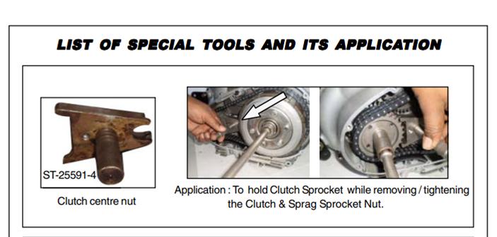

tu as fais comment pour bloquer le mécanisme pour le serrage?
Messages : 13388
Re: Tendeur de chaîne primaire ou vis en bout de vilebrequin ? Qui est coupable ?
Messagepar nirlo » 14 juil. 2019, 19:31
Alors, il existe un outil spécial qui se place entre les deux couronnes et qui les bloque en prenant appui sur les dents.
N'en disposant pas, j'ai utilisé un morceau de bois épais et dur, placé entre les deux couronnes et prenant appui sur les dents pour les bloquer.
Quelques coups secs pour serrer...
Malheureusement , je ne retrouve plus cet outil dans le catalogue H...
:sorry:

moi j' avais bloqué avec un chiffon entre la chaîne et le pignon mais faut que je recontrôle voir si ça a bougé et éventuellement le refaire au frein filet, d' ailleurs lequel mettre ?

Sur la doc technique ils montrent celui-là :
Un peu cher pour utiliser qu'une fois : https://www.ebay.co.uk/itm/Royal-Enfiel ... SwvRlbYEO9
