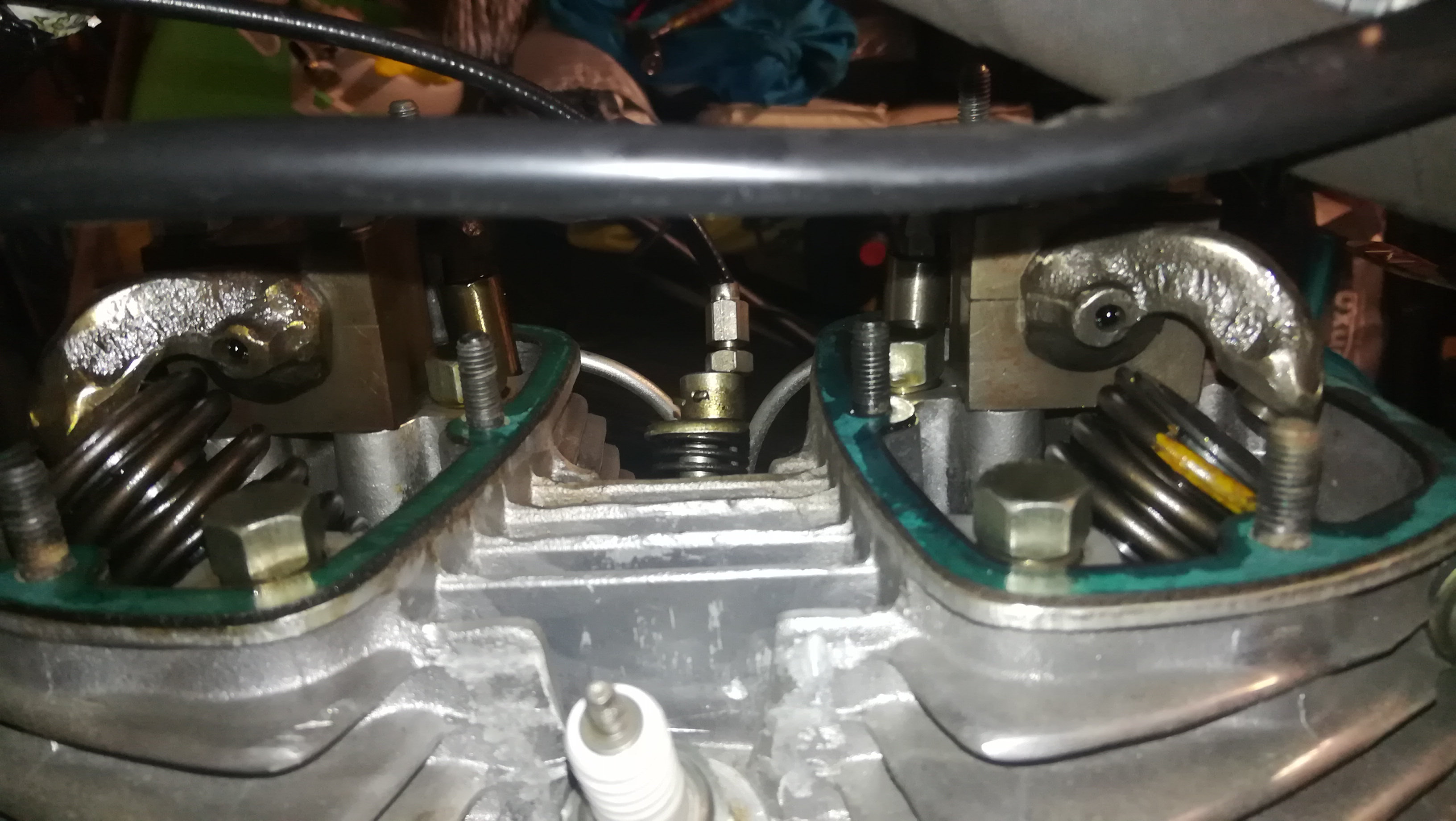

Bonsoir Druid.
Oui la tige flotte sur 1cm... Mais elle est en bon état... Je crois que la soupape est coincé... voir photo... De faite le culbuteur n'est plus a sa place et n'appuis plus la tige.

Re: Bullet 500 fonte : Kick bloqué
Je pense que tu as une soupape grippée dans son guide ou un siège de soupapes en couille dans son emplacement....
Bien entendu, ta soupape bloque le piston.

Jackymoto a écrit :Je pense que tu as une soupape grippée dans son guide ou un siège de soupapes en couille dans son emplacement....
Ça me semble une très bonne conclusion.
Il ne reste plus qu'à sortir la culasse......

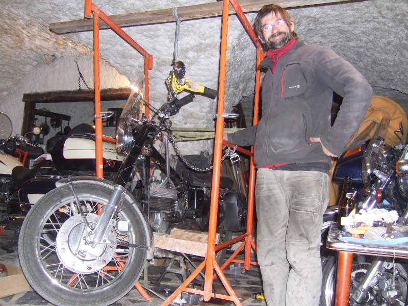

olivier
- Messages : 892
- Localisation : haute alpes
Le premier démontage peut être en effet galère.
Ces sacrées rondelles restent coincées sur les gougeons, attention comme dit par Jacky ne pas taper ou faire lever sur les ailettes.
Il y a plein de posts sur le sujet.
Mais ça reste de la mécanique abordable.
Le plaisir des fontes...
Au remontage il faut bien dosé le couple, les alliages sont fragiles , mais chaque chose en son temps...
Exemple de moments laborieux, palan, moto fixée au sol, on peut se moquer
pimentel a écrit :Re,
Marco,
Ded31,
Est ce que le ressort de soupape de gauche( sur la photo ), celui dont la tige flotte.... ne serait il pas, trop, comprimé ?
Ta soupape de droite a le ressort comprimé ta soupape est coincée ouverte (ce qui bloque ton piston).
