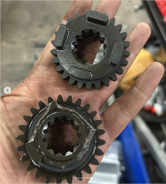

Sur les interceptor, le problème apparaît au bout de 15000 km et au moins deux ans... alors patience avec vos SM

Apparemment seuls les modèles 2021 et début 2022 sont concernés.
D'après ce que j'ai lu sur les forums français et étrangers, RE a sous-traité la Fonderie des boites pendant le Covid. Ce sous-traitant avait probablement modifié quelques côtes et c'est surtout le traitement thermique qui est en cause, des trempes mal maîtrisées.
RE s'en est aperçu rapidement dès les premières casses en 2022 et a modifié le pignon incriminé, il a été renforcé à la jonction des crabots.
Donc plus de problème après les fabrication de début 2022.
Faut faire attention quand même car certaines Interceptor et Conti GT de cette période ont pu être vendues en concession jusqu'en 2023.
Les super Meteor sont de 2023 minimum donc aucun soucis.
Messages : 19989
Re: casse pignon 3iemme boite interceptor
Messagepar Daniel78 » 31 juil. 2025, 16:50
Phiphifoufou a écrit :Apparemment seuls les modèles 2021 et début 2022 sont concernés.
C'est exactement ça. :super:
La Super Meteor 650 a bien été lancée en 2023.
