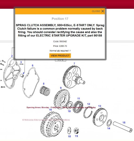

Mon electra x, comme beaucoup d'autres je crois, n'a plus de roue libre (enfin si, en mais en morceaux). J'ai acheté la moto comme ça, me disant que moi "aussi" j'arriverais à maîtriser le kick.
La petite bonne femme que je suis n'y arrive pas, peut être de temps en temps, mais c'est rare. Pourtant, tous les gars qui passent par là me la démarrent en deux deux. Bref, après avoir tenté l'expérience de "j'ai calé à 8h30 en plein centre ville de Quimper et j'ai mis 20 minutes à redémarrer la moto", j'ai vraiment besoin d'un allumage électrique.
Malgré le joli tuto, je ne me sens pas super capable de changer la roue libre toute seule, elle ira donc chez mon petit garagiste.
Est ce que quelqu'un peut me dire qu'est ce qu'il faut que je commande ? Est ce que c'est ça : SPRAG CLUTCH, 500+535cc, E-START ONLY ? Je maîtrise un peu la langue d'outre Manche mais 'faut pas trop m'en demander quand-même. C'est bien de commander chez Alfred ou on peut trouver ça ailleurs?
Merci d'avoir lu ma petite histoire !
Messages : 27856
Re: Roue libre Electra-X (moteur Leanburn)
Messagepar Ded31 » 10 déc. 2018, 16:06
Voili le détail :
Suivant la casse et ce que tu vas trouver au démontage.
Les pièces de roue libre vont du chiffre 9 au 13
9 = 560017
10 = 550030
11 = 560011
12 = 560010
13 = 560008
Sinon l'ensemble regroupé (sous la réf 56042)
Sans oublier la page du spare parts :
https://www.hitchcocksmotorcycles.com/p ... h_Assembly

Merci bien ! Je crois qu'il ne me manque que la numéro 11, je vais regarder ça de plus près et y'apluka
Messages : 27856
Messagepar Ded31 » 10 déc. 2018, 17:02
Katellig a écrit :Merci bien ! Je crois qu'il ne me manque que la numéro 11, je vais regarder ça de plus près et y'apluka
Le plus chi... :tagl: ... les galets.
faut remettre ça dans le bon sens.
Y'apuka comme tu dis !
Des infos ici :
http://www.royalenfieldlesite.fr/spip/s ... article502

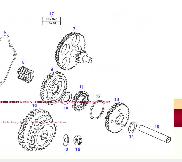

Bonjour Katellig.
La pièce n° 11 est le roulement à galets. C’est lui qui casse en général, mais il peut aussi détériorer les surfaces de frottement à l’intérieur des pignons 9 et 13.
Lorsque tu auras posé le roulement à galets entre les deux pignons, il faut les faire tourner. Tu maintiens un pignon dans une main et, avec l’autre, tu fais tourner le second. Il doit tourner dans un sens et bloquer dans l’autre. S’il tourne dans les deux sens, les surfaces de frottement sont probablement abîmées. Dans ce cas, il faut aussi remplacer les deux pignons.
Lorsque j’avais déposé la roue libre, j’avais remarqué quelques rondelles très fines (voir photo ci-dessous). Elles sont certainement destinées à rattraper un jeu. Je ne me souviens plus de leur nombre. Si on n’y prête garde, on peut les égarer facilement. Si ta roue a été déposée, regardes si tu en disposes. A défaut, il faudra peut-être aussi les commander. Mon anglais est trop lapidaire. Peut-être la pièce 14 sur le schéma. Je traduirais cela par un « jeu de cales ». Les anglicistes pourraient-ils le confirmer svp.
Electra-istement
Jean Marie ;)

Messages : 2924
Messagepar Ex-Gromono » 10 déc. 2018, 19:08
Je pense que les "rondelles" ne sont pas des cales de jeu, mais servent à protéger la portée des pignons sur le carter :)
Je ne les ai pas remontées sur le 200, et j'aurais dû :sorry:
Et la boite est dure :fesse:
Mais il y a 40 ans... :mrgreen:
Messages : 27856
Messagepar Ded31 » 10 déc. 2018, 23:23
Ex-Gromono a écrit :Je pense que les "rondelles" ne sont pas des cales de jeu, mais servent à protéger la portée des pignons sur le carter :)
Moi je crois que ce sont des rondelles de calage de jeu latéral.
On trouve les mêmes sur les axes des z'arbres à cames, mais par paires.
Si que ce serait pour protéger, une seule aurait suffit.
