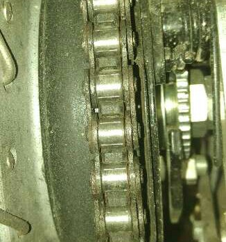

Alors voilà, je viens de retrouver un pot d'un kilo de graisse graphité de marque Kvas et je me demande si elle peut servir pour le graissage de la chaîne secondaire qui est d'origine (Standard EFI) et donc pas à joints toriques.
Vos avis éclairés m'intéressent :)

Après vérification, pas de torique sur ma Standard de novembre 2015 :mouais: pas glop !

Re: Chaîne secondaire, graisse graphite
Messagepar filou » 06 mars 2016, 17:02
Etonnant, ma chaine de Classic 2013 est à joints toriques !

Messagepar louis 911 » 06 mars 2016, 18:09
Je crois que seul la classic est équipée de joints toriques, allez savoir pourquoi !

Messagepar jpv17 » 06 mars 2016, 18:39
louis 911 a écrit :Je crois que seul la classic est équipée de joints toriques, allez savoir pourquoi !
:blink: Ben mince, c'est exact, pas de joints toriques sur ma Standard de 2015 !
Messagepar fabanne2 » 06 mars 2016, 19:01
Me v'la rassuré, je commençais à croire que j'avais eu un modèle low-cost.
On a au moins un point commun avec les fontes :chapo:
Du coup je peux y aller franco, je passe chez mon boucher prendre un bon bout de couenne, ensuite béquille centrale plus 1ère engagée et frotte sulachaine ! J'adore l'entretien à l'indienne.
