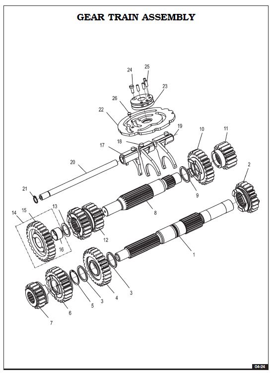

Voici le dessin de ton axe de sélecteur et de son proche voisinage.
Si ton axe translate, y a un gros pépin... Voire un noyau

Messages : 3441
Re: Sélecteur "pendant" impossible de redémarrer
Messagepar jipounet » 27 juil. 2017, 15:45
oups.. Fausse manip... Voici l'éclaté

GeLeon
Messages : 1579
Localisation : Savoie
Messagepar GeLeon » 27 juil. 2017, 15:56
Ton sélecteur est la pièce 20.
Donc dans tous les cas, faut ouvrir le moteur et regarder les dégats.

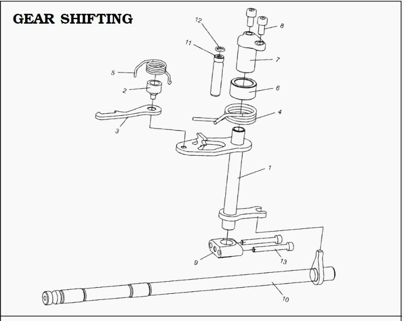

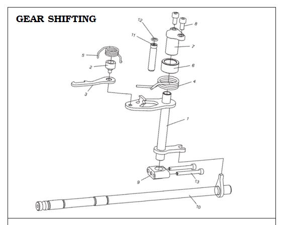

Messages : 3441
Messagepar jipounet » 27 juil. 2017, 16:20
L'axe du levier est plutôt la pièce 10 de la planche "gear shifting" (assembly, gear lever shaft)
La pièce 20 de la planche "gear train assembly" est l'axe des fourchettes (selector fork shaft)
Messages : 3441
Messagepar jipounet » 27 juil. 2017, 16:27
Et voici vu de l'autre côté ton axe baladeur :

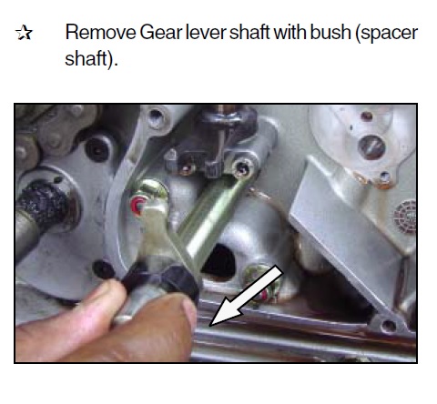

Messages : 3441
Messagepar jipounet » 27 juil. 2017, 16:35
pour voir l'état de ton axe de sélecteur :
tu démonte le couvercle droit du moteur (celui qui cache le pignon de sortie de boîte) et normalement tu devrais savoir comment et pourquoi il est dans cet état
pour le déposer complètement il faut dévisser et enlever le levier du selecteur . L'axe de sélecteur se dépose en le tirant comme sur la photo...
faisable a priori moteur dans le cadre, mais il faut enlever les repose-pieds, la ligne d'échappement
Comment ton moteur a-t-il pu serrer à 16800 km ?
Et surtout prends des photos !!! celle du manuel d'atelier n'ont pas une très bonne résolution et sont un peu petites
Messagepar Norton47 » 27 juil. 2017, 16:46
En fait c'est très simple:
Ton axe de sélecteur comporte un "doigt" qui s'engage dans une fourchette (1 sur le graphique)
Il suffit de repousser l'axe jusqu'au fond, de remettre le sélecteur en position normale et de le tirer contre l'extérieur pour le réengager dans la fourchette.
Ce problème arrive en cas de chute ou de ... brutalité!
Cela se produit quand tu enlève le carter, c'est comme ça que je l'ai découvert.
Reste plus qu'à contrôler le spi et bien resserrer le sélecteur au plus près du carter.
