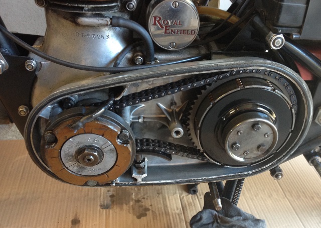

Salut Fab, chez moi c'est le 110262 qui bave pour la deuxième fois:
http://www.hitchcocksmotorcycles.com/ac ... ls-classic
Il faut ouvrir et vidanger le primaire (et la boîte).
Retirer la chaine primaire, l'alternateur et l'embrayage pour enlever tout le carter du primaire.
Là voir si la fuite est de ce côté là (111888), mais c'est peu probable que le peu d'huile du primaire sorte par là, par contre gaffe au remontage lors du centrage les 4 vis tiennent sur 2 mm de toile et les filetages c'est de l'impérial.
Desserrer le pignon de sortie de boîte et voir si derrière c'est bien le joint 110262 qui bave.
Je me suis fait fabriquer une entretoise pour le remettre en place parfaitement et je dois le faire d'ici peu.
Sous 15 jours...
Quand tu veux t'y mettre tu m'envoies ton adresse perso par MP et je t'envoie toutes les photos du démontage et l'entretoise pour remettre le joint en place si tu veux.
2 heures pour démonter proprement après vidanges.
2 semaines pour commander les joints neufs avant remontage.

Re: changement de joint de sortie de boite et rapport
Messagepar yvesmetz » 14 sept. 2017, 23:51
Détrompe toi, "ou détrempe la", car y a pas idée des projections d'huile ramassées par la cloche d'embrayage à cet endroit .
Pour dire c'est simple beaucoup d'anciennes de même principe n'ont pas de joint pour étancher l'orifice du carter primaire, c'qui fait que le niveau s'auto-règle, la fuite cesse quand les dents du fond ne baignent plus .
Telle une roue à aubes ça brasse, gicle en permanence et c'n'est que lorsqu'il manque suffisamment d'huile, si le joint a sa lèvre cramée, que la fuite (importante) est freinée .
Messagepar Torque » 15 sept. 2017, 07:16
Ok Yves, je pensais que ça baignait au fond simplement...
J'ai eu de la chance car m'étant trompé de référence à la commande j'ai remonté à cet endroit l'ancien joint en le laissant s'autor centrer avant serrage (léger) et par là je n'ai rien qui passe.
Par contre le joint de sortie de boîte même avec de la graisse de boîte Restom c'est remis rapidement à baver.
Si c'est ca Fab,
t'as juste ton Carter primaire à ouvrir et à sortir l'alternateur, la chaine et l'embrayage.
