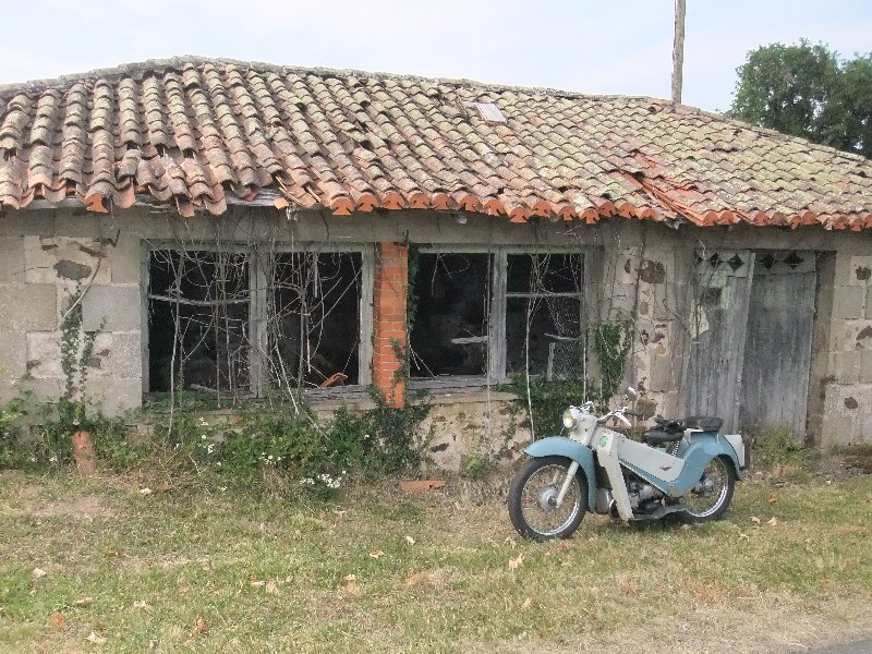

Une LE, c'est ça: une espèce de BMW miniature refroidie par eau qui pointe à 80 KM/h:
[/code]Mais non, c'est que tes disques sont très lisses et ils se collent comme deux feuilles de verre.
- DSCF0026.JPG (207.89 Kio) Vu 2386 fois

Jacky, va falloir faire quelque chose, demande une aide à l'Europe.
Tu ne peux pas continuer à vivre dans ces conditions....

C'est ça faire de la mécanique toute la journée, on a pas le temps de s'occuper de la maison ...

C'est une vielle forge ouverte aux quatre vents, et ça me plairait bien de rénover ça!
