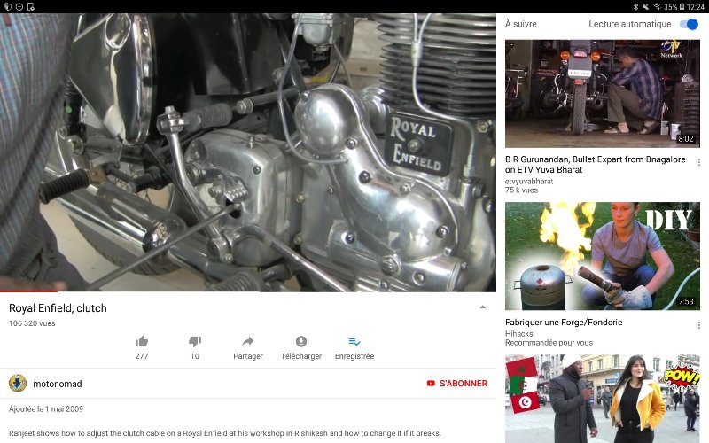

Je dois changer mon câble d'embrayage sur ma Enfield bullet 500, année 2000. ( sélecteur de vitesse à droite)
J'ai visionnė une vidéo sur youtube( indienne) qui montrait comment changer le câble.
Le mécano semble faire un réglage å l'aide d'un tournevis, ( image jointe ) il l'explique mais je ne comprends pas ce qu'il dit.....
Quelqu'un peut il m'expliquer cette procédure ?
