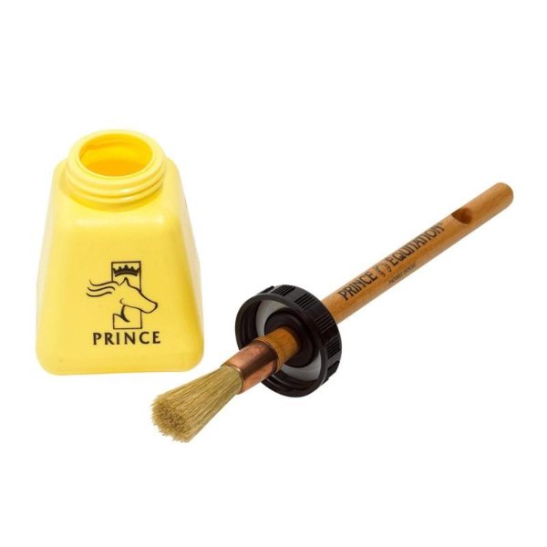

Posté : 05 juin 2019, 22:00
par bulot46
Bonsoir ,
Pour ma chaîne, j'ai ça, je remplis avec de l'huile de tronçonneuse, et mets l'huile avec le pinceau.
On peut même l'emporter avec lors de ses voyages, le flacon plastique est étanche. :super:
C'est plus pratique que le bain de suif de ma jeunesse !
pinceau .jpg (21.72 Kio) Vu 8754 fois
