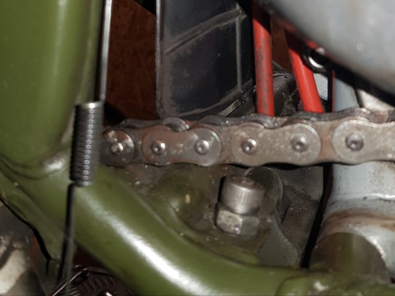

Bonjour a tous!! J'effectue une révision des 50000kms sur ma classic,roulements colonne,roue av/arr et bague de bras oscillant,amortisseurs...jusque-là tout va pour le mieux sauf qu'au moment de régler le mou de la chaine je m'aperçois qu'elle frotte sur le cadre et suis obligé d'abaisser la vis de garde de la pédale de frein à fond... même tendue le problème est identique...l'ensemble chaîne a environ 5000 bornes et me paraît très propre. Pour avoir démonter quelquefois cette roue,c'est bien la première fois que j'ai ce type de problème... Si quelqu'un a une idée elle est la bienvenue !!! Greg.

La chaîne frotte sur le cadre mais à quel endroit précisément?

J'arrive pas a vous envoyer les photos...suis pas doué... ça frotte à l'entrée ,juste avant la vis de garde... là elle est sur la latérale en effet,mais je pense que ce n'est pas normal quand même...

greggylemat a écrit :J'arrive pas a vous envoyer les photos...suis pas doué... ça frotte à l'entrée ,juste avant la vis de garde... là elle est sur la latérale en effet,mais je pense que ce n'est pas normal quand même...
De quelle vis de garde tu parles ?

JicéduVar a écrit :greggylemat a écrit :J'arrive pas a vous envoyer les photos...suis pas doué... ça frotte à l'entrée ,juste avant la vis de garde... là elle est sur la latérale en effet,mais je pense que ce n'est pas normal quand même...
La vis de garde de la pédale de frein !

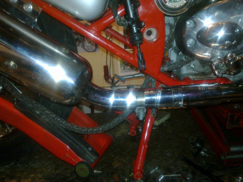

Elle est par là, juste devant le renfort de cadre, pour les Euro 3.
A la place du trou qui brille sur la mienne euro 4.

La vis de butée réglable de la pédale de frein sur les euro3
