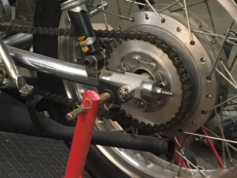

Ah, la couronne dévissée ! Marco se souvient certainement de celle de ma T120 (1969) au BRITALIA (2015, je crois...) sur laquelle il ne restait que 2 vis sur les 8 d'origine, au départ du restaurant de la balade du samedi...Et dire qu'en démarrant, je pensais que j'avais un problème de boite de vitesse ! Non, la chaine secondaire était quasiment par terre...Marco m'a ramené sur sa belle Guzzi Calif' !
La T120 sur un plateau, et réparation impeccable au camp de base (avec vis et écrous plus ou moins de 6.35)..par Barbenzinc himself !
