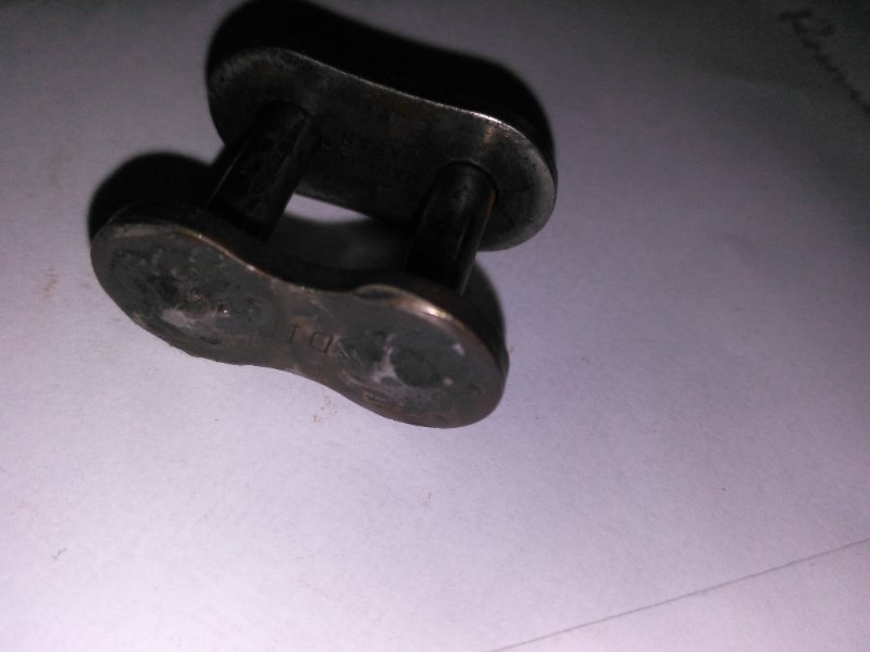

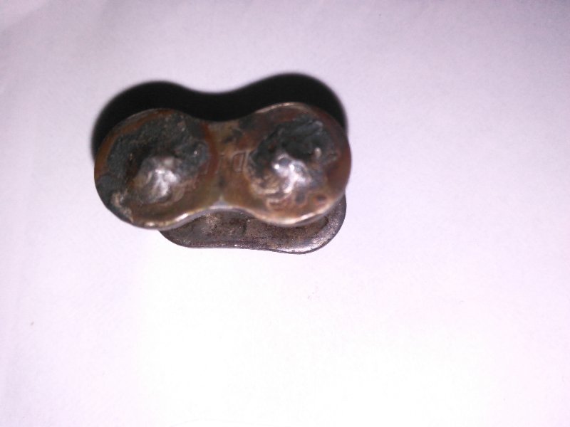

Petites photos de l'attache soudée. Que je garde dans la boîte à "ça peut".. Et la bonne référence pour EFI.En provenance de chez monsieur BB.
R1595 BULLET "O"RING SAFETY LINK de la marque ROLON
Patchevy
