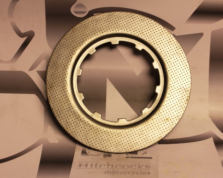

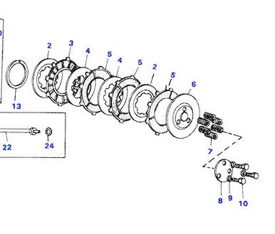

Autre question : dans quel sens se montent les disques lisses avec un embossage central (le 2 et le 2 sur la planche) ?

Le premier que tu mettras en place sera bossage vers l'extérieur.
Pour le second, ce sera bossage vers l'intérieur.
Sur ton 612, cinq disques, c'est mieux.
C'est ce que j'ai sur ma 535.

Which way round do the dished plates fit?
A:
The dished plates are fitted so that the raised sides face each other. For more details please see the 'Technical Notes' section elsewhere on our website.
Comment se disposent les disque emboutis ?
Ces disques se montent faces convexes se regardant (comme un X).
Cf la note technique:
https://accessories.hitchcocksmotorcycl ... 4&_xt=.pdf
Il y a une photo de l'empilage.

Super, on en découvre tous les jours, toutes les semaines, tous les..... tout le temps !
Je n'étais jamais tombé sur cette doc ! :012:
Merci les camarades.

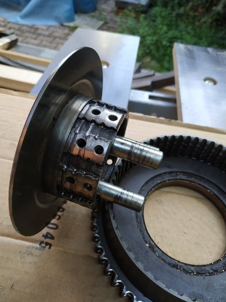

Cette dentition de la couronne ferait rêver un dentiste.
Messages : 28197
Re: Questions pour les fontistes survivants.
Messagepar Ded31 » 27 juin 2022, 23:32
Halifax a écrit :Cette dentition de la couronne ferait rêver un dentiste.
Une dentition à la noix ! :036:

Pour du fromage, il est certain que ce n'est pas du fromage, quant à savoir dans quoi cela a été taillé ? :D
Ceci dit, je n'en ai jamais vu d'aussi amoché et pourtant j'en ai vu quelques uns. :mouais:
Messages : 28197
Messagepar Ded31 » 28 juin 2022, 11:33
JacquesD a écrit :Pour du fromage, il est certain que ce n'est pas du fromage, quant à savoir dans quoi cela a été taillé ? :D
Et en plus, il a pas roulé des masses !
Au vu des photos Hitch n'a rien voulu savoir !!!
Manque d'huile qui disent... mon c.l oui ! :tagl:
