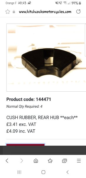

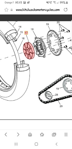

Re: Amortisseur de couple
Messagepar Grégory Tlse » 20 oct. 2022, 20:25
Nadine09 a écrit :Salut,
En regardant sur les factures de l’ancien propriétaire de ma bullet 500 trials, j’ai vu que l’amortisseur de couple a était changé en même temps que le kit chaîne.
Ma question est, et vous moquez pas :012:
C’est quoi un amortisseur de couple ?
Salut Nadine, c'est ça !
Screenshot_20221020-202337_Samsung Internet_compress75.jpg (32.86 Kio) Vu 2324 fois
Screenshot_20221020-202330_Samsung Internet_compress95.jpg (23.89 Kio) Vu 2324 fois

Merci Gregory, tu as tout compris dans ma question !
