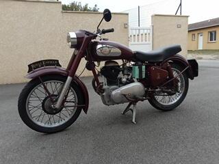

Bonjour, c'est un embrayage en lège. je met la photo de ma moto.
Je démonte l'embrayage et vous met des photos des disques.

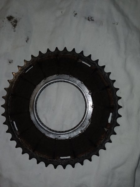

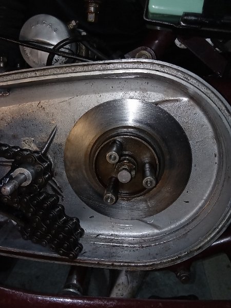

Voici les photos de l'embrayage

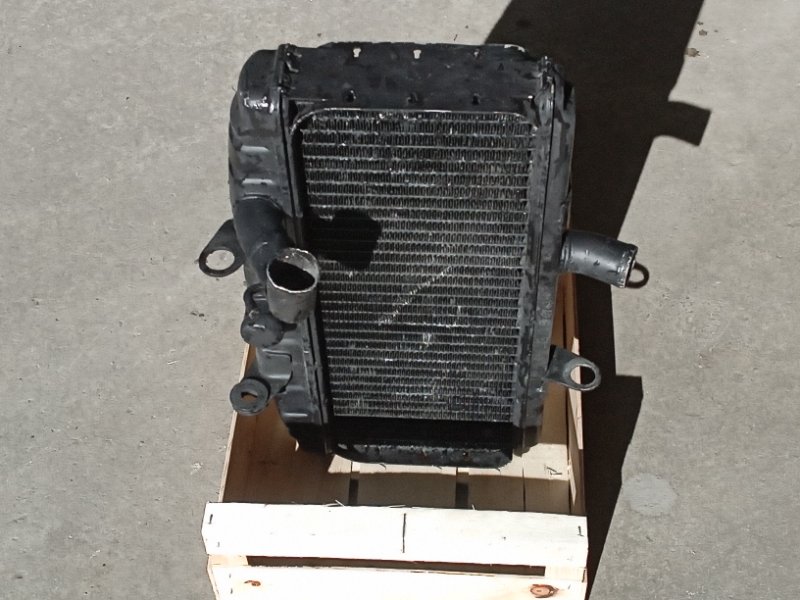

Heu.... Le radiateur était sur la Cliper ?? :LOL:

Non, erreur de chargement, c'est un radiateur de bouillote Suzuki
