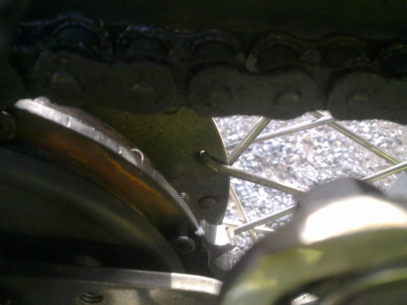

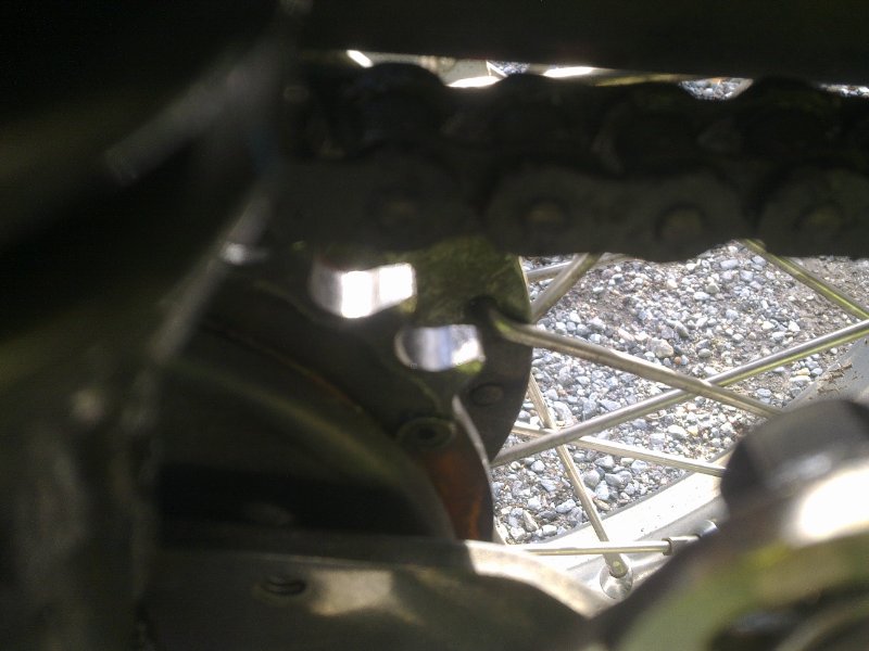

Révision ce matin de la Bullet de Flo pour me rendre à l'automnale...
Mise en place de la selle bi places, et là :
Vision sur la couronne...
Il en manque carrément un morçeau. :polom:
Du coup, ce sera son Himalayan qui verra Sorède. :oil:

:blink: Il s'est passé quoi ???? Accélération trop brutale ? On dirait que ça a été arraché sans anesthésie..

C'est pas la couronne/tambour d'origine ?

Plus sérieusement chaine trop tendue peut être ?

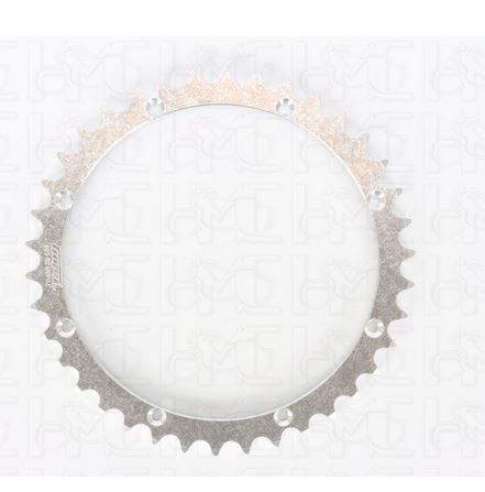

Je pense que c'est la couronne adaptable qui s'est cassée ?
Je pense, donc je suis !
Un truc de ce genre venu d'UK :

C'est çà, Ded, trop faible, pas assez de matière, et mauvaise matière...
Elle a du casser en arrivant chez moi lors de la dernière sortie, il me semblait bien avoir entendu
un craquement...
Plusieurs fois j'ai du resserrer les vis de maintient.
Je vais y mettre un tambour à couronne moulée.
