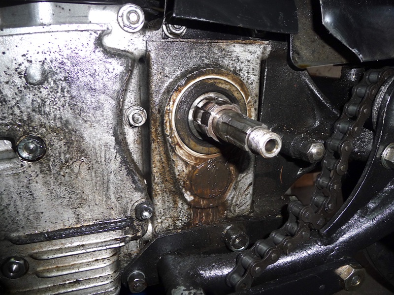

Depuis un an, ma Bullet fuyait gravement et salement du côte de la sortie de BV... c'était de l'huile de boîte, donc, mise en cause du joint de l'arbre de BV qui supporte le pignon de sortie de boîte (PSB).
Dans l'attente de commander le bon joint, j'ai commencé par remplacer l'huile par de la graisse double-zéro... c'est joli, on dirait de la gelée de framboise ! Mais à chaud, ça continuait à chier sous la meule.
Grâce à l'ami Pryt, j'ai enfin reçu mon joint SPI, alors j m'y suis mis !

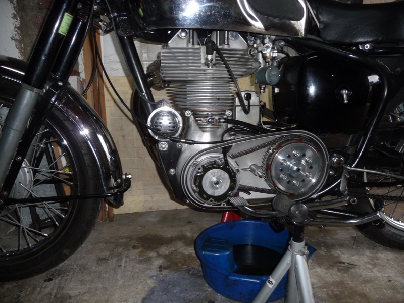

Faut déjà démonter toute la viande côté transmission primaire.

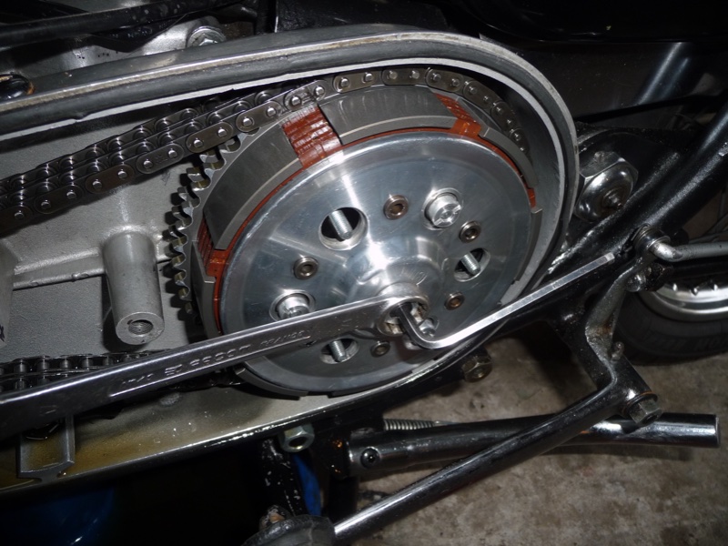

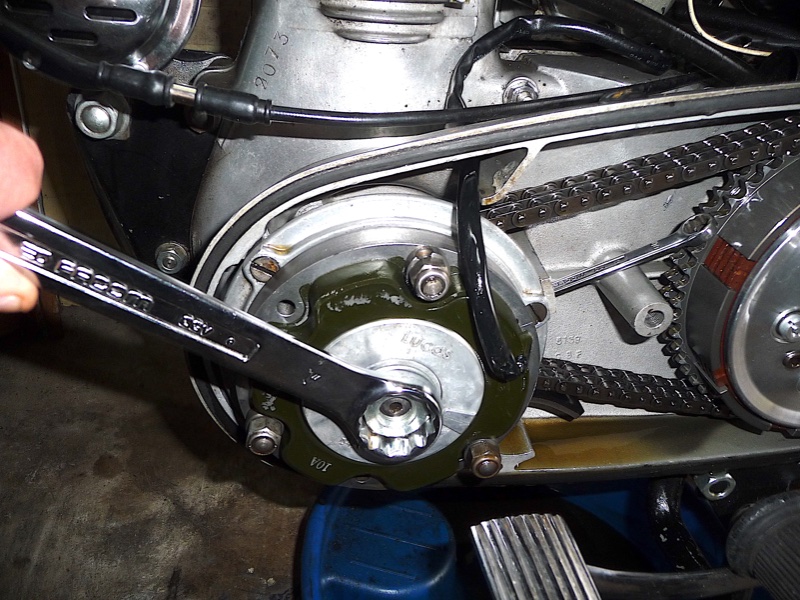

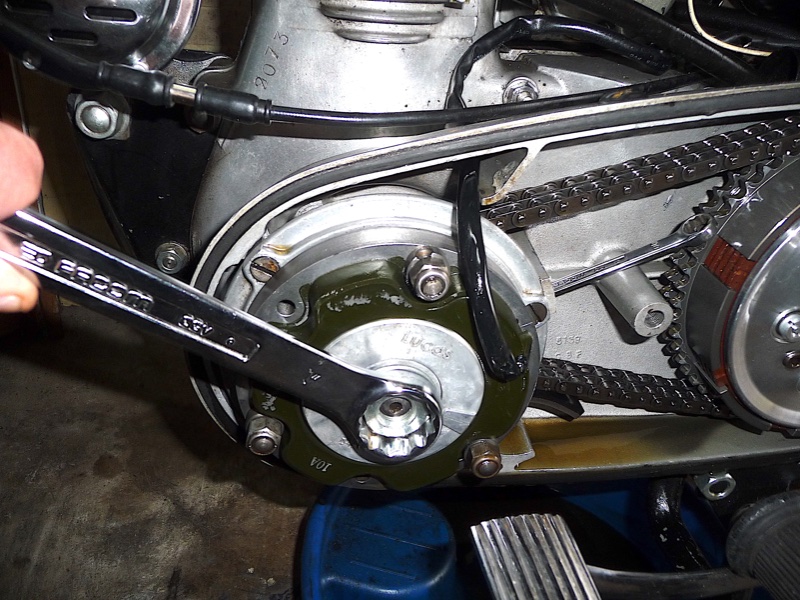

Je desserre l'écrou de la soie de vilo qui maintient le rotor : notez la clef plate de 10 qui bloque la couronne d'embrayage en prenant appui sur le pignon de vilo. Une clef à oeil d'un pouce, un coup de massette et hop !

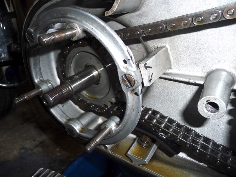

Ensuite, dépose du support de stator d'alternateur, je marque des repères pour le remonter dans la même position :

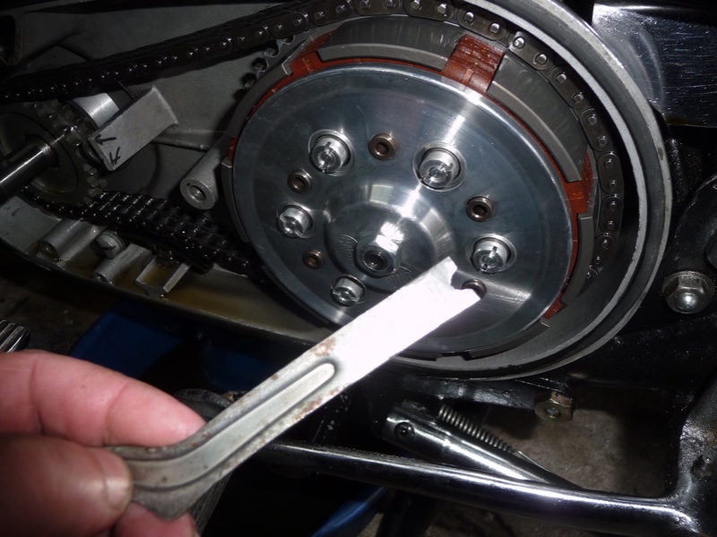

Avec un petit outil ménagé dans un vieille clef à amortisseur Koni, je démonte les douilles d'appui des ressorts du plateau de pression.
Avant de lâcher tous les ressorts, je dépose la tige d'appui de la butée et son contre-écrou :

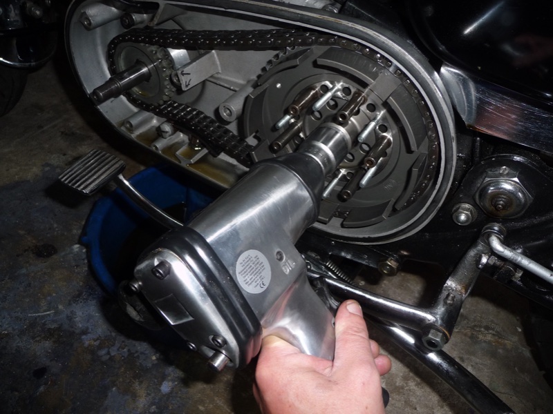

Puis, d'un coup de pétard clef à choc, je dépose l'écrou central de la noix d'embrayage après avoir enlevé la cloche et les disques...

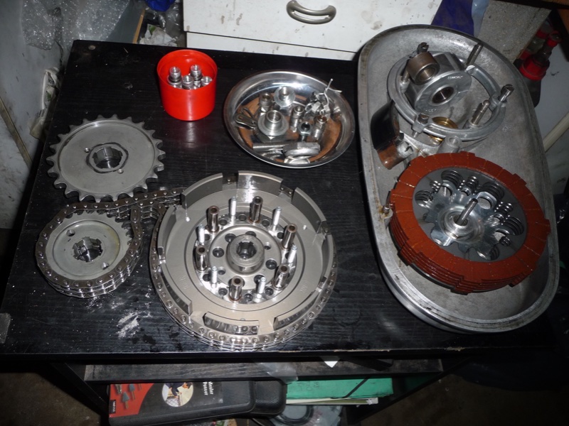

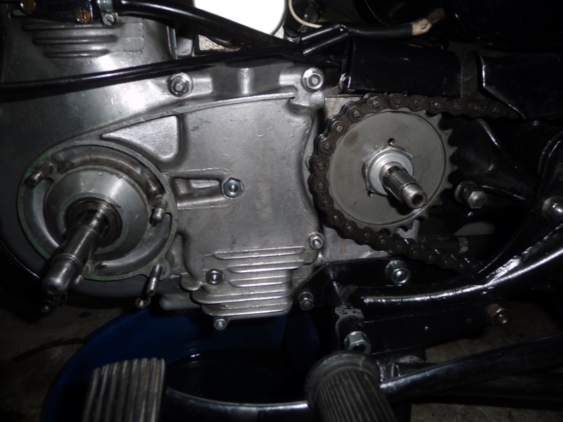

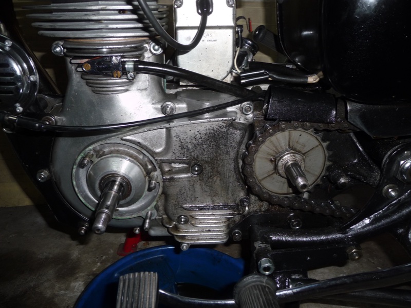

Enfin, je peux virer la chaîne et ses pignons (après avoir déposé le tendeur), le carter inférieur de primaire et accéder au PSB... bouh, que c'est crado là-dessous !
La tripaille et la boulonnerie ont été provisoirement mis de côté, pièces bien repérées entre-elles.

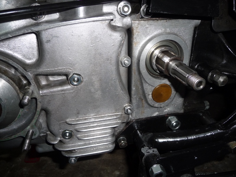

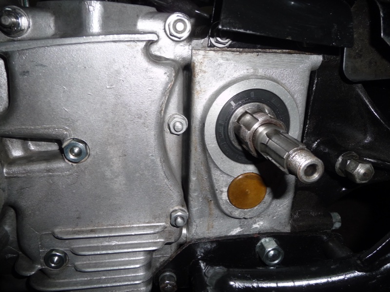

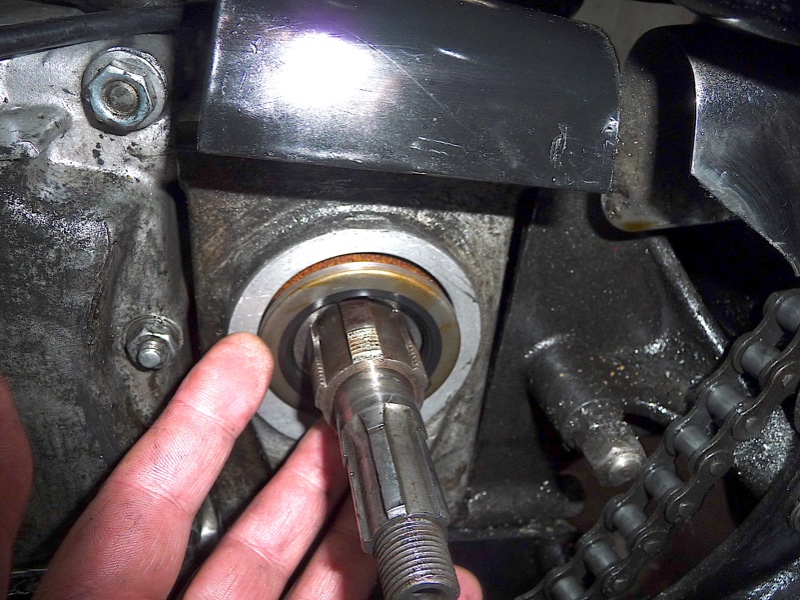

Une fois le PSB déposé (il s'est dévissé à la main, mais il était assuré par une vis latérale au six-pans), je vois le responsable de la fuite : le joint se balade, pas serré dans le carter de BV... pas étonnant que ça chie !

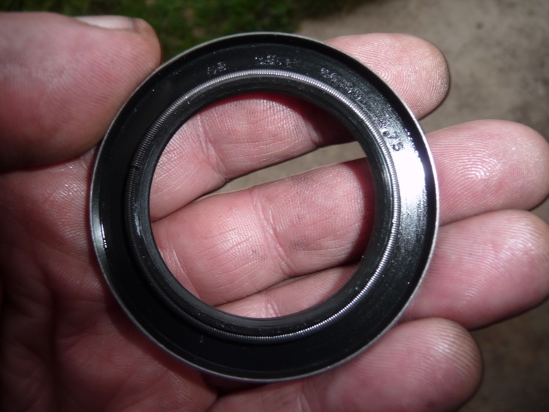

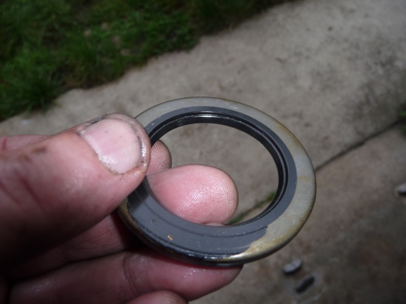

Il est zarbi, ce joint à simple lèvre ! Une coque extérieure en tôle et l'intérieur en élastomère... j'avais jamais vu ça ! En tout cas, il ne tient pas à sa place.
Je nettoie proprement le logement du joint après avoir viré le joint en liège qui s'y trouvait, un coup de fil à Jackymotos me confirmant qu'il ne sert plus à rien avec le nouveau joint SPI (à double lèvres) que je remonte à la place proprement. Ça va, il tient bien en place, nickel !

Pour les connaisseurs qui se posent des questions sur l'ensemble, l'embrayage est un adaptable Newbie vachement bien réalisé (monté sur les conseils de Pryt et de l'ami Serge60) et l'alternateur complet (rotor et stator) sont des éléments neufs Lucas 12 V en remplacement de l'alternateur d'origine en 6 V.
