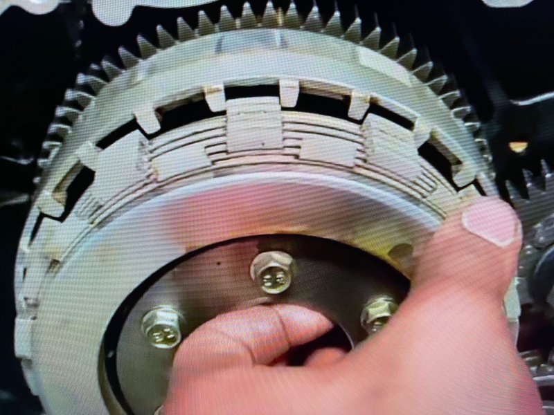

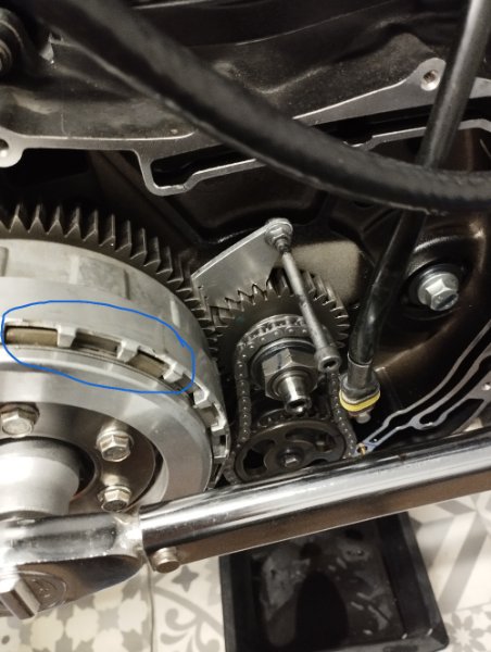

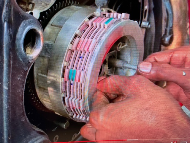

bonsoir , j'ai démonté mon embrayage et je l'ai remonté comme sur beaucoup de vidéo avec le dernier disque décalé (voir photo ) et surprise impossible de débrayer , j'ai cherché un moment , j'ai redémonté 5 fois peut être plus :demon: (prise de tête ) et vérifié avec le manuel l'ordre des pièces (c'est pas compliqué lol ) et j'ai vu une vidéo Indienne ou le dernier disque est dans l'alignement des autres et la miracle ca fonctionne
quelle est la bonne méthode ?

la les disques sont en ligne

paco392 a écrit :IMG_1202.jpg
C'est pourtant comme ça que j'ai remonté l'embrayage de mon gamin, dernier disque décalé.. :blink:
