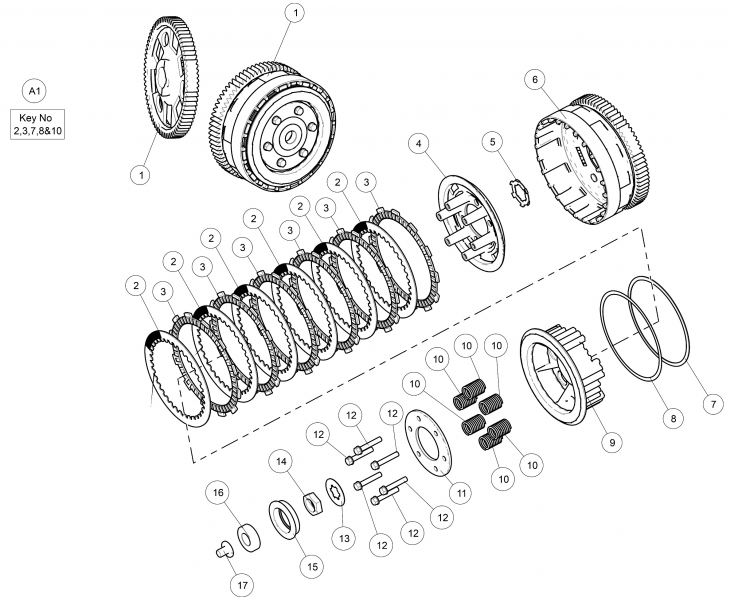

Salut les ami(e)s j'ai besoin d'un coup de main :capitule:
Je dois changer un embrayage d'himalayan 2022 et je recherche les couples de serrage :rou:
J'ai regardé sur le forum et sur le manuel d'atelier moteur page 35 mais je n'ai trouvé aucun couple de serrage des boulons N°12 et écrou N°14 , une petite idée pour me dépanner ?
Par avance merci de vos réponses :boire:

A vue d'œil un écrou de ce calibre je lui colle 7 kg (70Nm) et je le freine s'il y a une rondelle tole sous ses fesses.

A voir page 110 et 113 si c'est la bonne doc...
https://motorcycles-villefranche.store/ ... alayan.pdf

Merci j'avais pas enregistrer le bon manuel , voici quelque chose de fait maintenant :vé:
