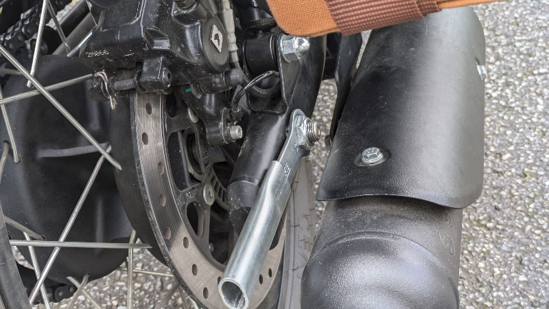

Salut à tous,
On est amenés à desserrer/resserrer l'axe de la roue arrière après un réglage de la tension de la chaîne par exemple.
Seulement sur la Classic 350 (et j'imagine sur la Hntr et la Météor), il n'y a pas la place de glisser une douille pour clé dynamométrique (sauf à écarter le pot).
Le manuel indique un serrage à 63-77 Nm.
J'ai serré au feeling (assez fort) avec l'outil fourni :
Mais je préférais vérifier ça et j'ai cherché un moyen de remplacer la clé par des poids :mouais: .

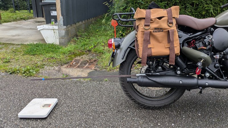

Au final, voilà ce que j'ai trouvé pour vérifier, j'ai utilisé une balance et un levier de 1m de long.
63-77 Nm correspond à 6,3-7,7 mkg. Je suis monté sur la balance et j'ai serré jusqu'à ce que le poids indiqué augment de 7kg. En gardant le levier le plus horizontal possible pour une bonne mesure.
Conclusion, mon serrage avec l'outil au feeling était insuffisant.
J'ai validé la méthode avec une clé dynamo en vérifiant sur l'axe avant (même couple de serrage) : la clé me donnait bien un couple de 7Nm environ :FB: .
Si ça peut servir à quelqu'un !
