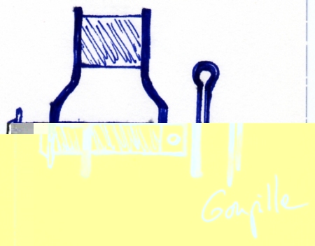

Ma boite terminée j'en ai profité pour allonger ma transmission en remplaçant mon pignon de sortie 17 dents par un 18...évidemment ma chaine presque neuve se retrouve trop courte....j'ai eu ce drôle de maillon avec ma chaine made in india...en toute logique il est livré pour la modification que je fais, mais n'ayant jamais vu d'axe de maillon maintenu par une simple goupille fendue, je me demande si ce montage est vraiment sérieux et fiable...un clips c'est du dur, et une simple goupille c'est du mou !....alors???....si quelqu'un a l'expérience de ce genre d'objet?....pas envie que ça pète!

Voui,on utilise ça en agricole,et ça marche bien.Sur une moto..hum,je te conseillerais
de pointer le bout avec une electrode d'1,5mm.Un maillon réduction,c'est l'endroit ou la chaine pète
systématiquement car ça fait une sacrée faiblesse avec les plaques qui tirent en couille,au lieue d'être
perpendiculaires à l'axe.
