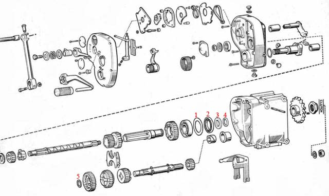

Merci Jackymoto pour les infos. Matmata m'a envoyé l'éclaté de la BV de 1957;
j'ai besoin d'identifier quelques pièces:
Le 2 est je suppose le joint spi.
Le 3 peut-il être une entretoise lisse qui rentre pile-poil dans le joint spi?
Pour 1, 4 et 5 je ne sais pas si ce sont des rondelles ou autre chose...
Merci pour vos lumières.
Xavier
Xavier
- BV 1957 copie2.jpg (55.21 Kio) Vu 2313 fois
- Messages : 25861
- Localisation : Laroque 47
Re: Restauration BV 1958
xabi007 a écrit :Merci Jackymoto pour les infos. Matmata m'a envoyé l'éclaté de la BV de 1957;
Xavier
1)- rondelle fine poour éviter le contact du feutre avec les billes du Rlt.
2)- feutre qu'il est peut-être possible de remplacer par un joint SPY.
3)- Entretoise acier entre le Rlt et le pignon de sortie.
4)- Feutre logé dans le gros écrou pour assurer l'étanchéité entre l'écrou et l'arbre d'entrée de la Bte (arbre sur lequel est fixé l'embrayage).
5)- Rondelle de réglage du jeu latéral de l'arbre inférieur "A", entre l'arbre du kick "B" et la bague de fond de carter de Bte "C".
Uploaded with ImageShack.us
Je ne suis pas sûr que le joint SPY de sortie de Bte soit à la même dimension que le logement du feutre qui devait être monté à l'origine.
Bon courage

JacquesD (ou les autres),
Dans les éléments que nous avons numérotés de 1 à 4 sur l'éclaté, il n'y a pas de joint spi? Est-ce que ça veut dire que ces vieux modèles n'en avaient pas?
Et est -ce qu'on peut remplacer le joint en feutre par un spi?
Entre parenthèses, Hitchcock ne propose pas de joint en feutre mais un joint en néoprène.
- Messages : 25861
Si tu trouves un joint SPY de même diamètre et que l'entretoise "3" sur laquelle portera la lèvre du joint est lisse, c'est bon.
Mais le carter de Bte doit avoir un logement de joint alésé en mesure anglaise, parfois on peut fait usiner une bague intermédiaire (entre le joint SPY et le carter.
