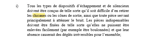

Accord concernant l’adoption de prescriptions techniques uniformes applicables aux véhicules à roues, aux équipements et aux pièces susceptibles d’être montés ou utilisés sur un véhicule à roueset les conditions de reconnaissance réciproque des homologations délivrées conformément à ces prescriptions*
(Révision 2, comprenant les amendements entrés en vigueur le 16 octobre 1995)
_______________
Additif 91: Règlement no 92
6. Prescriptions
6.1 Prescriptions générales
i) Prescriptions supplémentaires relatives à une utilisation non autorisée et aux dispositifs d’échappement ou silencieux multimodes réglables manuellement:
i) Tous les types de dispositifs d’échappement et de silencieux doivent être conçus de telle sorte qu’il soit difficile d’en retirer les chicanes ou les cônes de sortie, ainsi que toute pièce servant principalement à atténuer le bruit. Les pièces indispensables doivent être fixées de telle sorte qu’elles ne puissent être enlevées facilement (par exemple être boulonnées) et que leur absence causerait des dégâts irréversibles pour l’ensemble;
La loi française ne fixxe plus rien puisqu'elle doit se référer aux normes européennes, et donc reprendre les normes d'homologation en l'occurrence la directive E-92 ci-dessus.

Merci
Donc, aujourd'hui, des chicanes amovibles, fixées par vis/écrou (ce qui est souvent le cas) ou circlips est autorisé et homologable.
Ce qui, bien sûr, ne signifie pas qu'il faille le faire ou que ça soit autorisé !

Messagepar jbt » 21 mai 2022, 19:17
C'est autorisé à condition qu'elles ne puissent pas être enlevées facilement. Lis le texte jusqu'à bout !
Un dB killer qui tient avec 2 vis, ça ne peut pas être homologué.
Un dB killer soudé, oui.

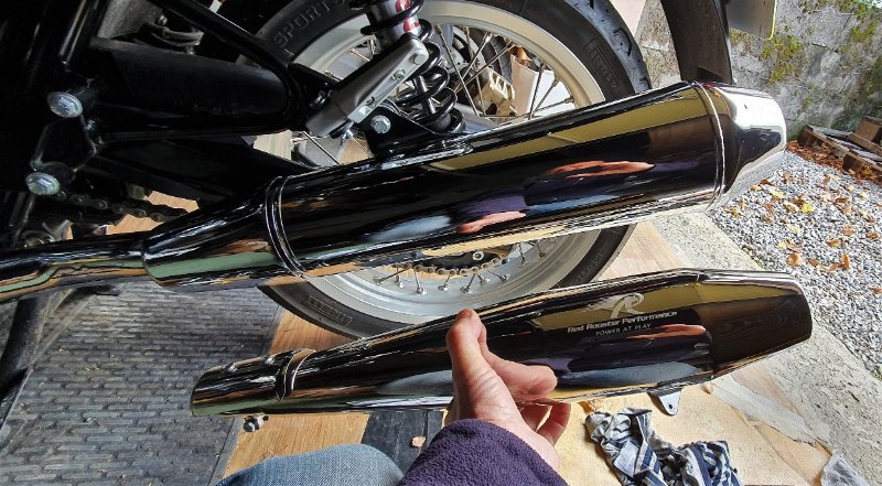

Sinon, j'ai craqué* et moi aussi j'ai voulu tester des pots légers et zoulis comme des pots de Norton. Des Red Rooster. Comme dans la chanson des Stones,enfin, reprise par les Stones.
J'ai tenu 30 minutes.
Sans chicane, bruit magnifique mais insupportable.
Avec chicane, son moins beau que l'origine, et couple diminué.
* ben oui, j'ai voulu retrouver le son extatique de feu ma Bonnie avec ses pots saucissons à absorption. Après, c'est aussi comment et où on fait sonner la charge, quand on roule sur ce genre de bécane.
