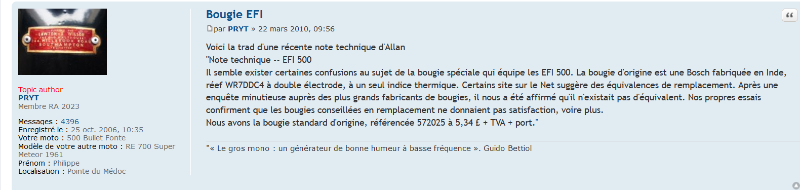

Juste pour partager ma récente expérience,
Classic 500 EFI Euro 4 (l'une des dernières en concession).
Je veins de faire moi-même la révision des 12000 vu qu'elle est sortie de période de garantie.
Changement de bougie. Je suis allé sur Royal Access pour les consommables. J'ai suivi leur catalogue pour Classic500 EFI pour une bougie :
Bougie NGK BP6ES pour Royal Enfield 500 EFI
Suite à la pose de cette bougie, j'ai eu aus premiers km quelques ratés/calages au ralenti. PUis au bout de qques jours d'utilisation + la vague de frois actuelle, calages, pétouillages, puis plus de ralenti.
J'ai tout vérifié, filtre à air bien posé, batterie rechargée, fusibles ok, ...
Suite à la lecture de ce post (merci à tous), je suis allé chercher une BOSCH WQR8DC chez mon conc. D'abord il était sceptique car selon lui, on peut poser toutes les bougies équivalentes sans pb théoriquement.
Après pose de la BOSCH, tout est revenu à la normale. Par contre, la NGK après 30km d'utilisation est noire de chez noire !
Donc, je conseille fortement la bougie d'origine
Si ça peut servir

J'ai déjà posté ça par ici, mais j'ai eu le même souci : après quelques centaines de kms de route, un soir en sortant du boulot ma Classic s'est mise à pétouiller un max jusqu'à ce que je puisse à nouveau tenir les gaz en sortie de ville.
Démontage, nettoyage et ça a recommencé très vite dans les mêmes conditions de roulage, c'est à dire à froid en partant à travers la ville.
J'avais alors une NGK BP7ES.
Les mêmes problèmes sont vite arrivés avec une BP6 ES.
Tout a été résolu par la monte d'une Bosch WR7DDC4 double électrodes.
C'était la première fois que je rencontrais ce genre de souci sur un 4 temps.

Pour info, j'ai commandé chez Access2 roues Le Cannet (06) quelques bricoles, dont deux bougies Bosh WR7DDC4 (india 420) référencées sur leur site :
BOUGIE BOSCH WR7DDC4
ROYAL ENFIELD
12,50 €
J'ai reçu deux bougies Bosch R6 WQR8DC (india 173) simple électrode.
J'en ai monté une, ça fonctionne, encore heureux....Le temps dira si le moteur l'accepte autant que la double électrode indiquée plus haut que je montais il y a quelques années. Et dispo uniquement chez les Britons, à un tarif encore plus élevé, si j'en crois internet.
Comme indiqué sur le tableau plus haut, chez Bosch l'indice 7 correspond à 6 chez NGK, et l'indice 8 correspond à du 5 chez NGK .
En cherchant les correspondances, j'ai trouvé ça :
WR7DC = NGK BPR6ES
W8RDC = NGK BPR5 ES
Peut-être est-ce la nouvelle monte ? Sur ma Standard, j'avais à l'achat d'occasion une R6 WR7DDC4 simple électrode aussi. :mouais:
