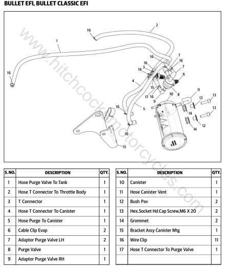

Daniel78 a écrit :Pas bien compris la différence entre le "trou ou l'on remplit l'essence" et "l'emplacement du bouchon de réservoir".
A l'autre extrémité de ces deux tuyaux, ça arrive sur quoi ? C'est à l'air libre, les deux ?
Je pense à une mise à l'air du réservoir, et à un trop plein de remplissage (pas de canister sur ce modèle ?).
Mais d'autres qui ont cette moto te diront.
Voilà.
A l'autre extrémité je ne sais pas je n'arrive pas à voir .

Et pour répondre à Daniel78 :
Il semble qu'il y ait un canister

Daniel78 a écrit :Donc c’était bien un problème avec le tuyau coupé ? Un remplissage du canister ?
Oui effectivement problème due à cette durite coupée.
Quant au remplissage du canister je ne sais pas.
Est-il possible de supprimer ce canister??
Si oui comment fait-on ??

Messagepar mariop31 » 15 sept. 2026, 20:17
Ok, dans le cas ou je décide de le garder que faut il changer?

mariop31 a écrit :
Je viens de démonter le réservoir pour voir les câbles électrique et refaire éventuellement avec du kf les contacts.
Au moment j'ai sorti le dit réservoir il y a dessous deux petites durites, une en bon état quant à la seconde au niveau ou elle rentre dans le réservoir était quasiment déchirée au 3/4 au niveau du tube.
Si je souffle dans le tube de devant qui est sous le réservoir l'air sort au niveau du trou ou l'on remplit l'essence.
Si je souffle dans le tube de derrière qui est sous le réservoir l'air sort à gauche au niveau de l'emplacement du bouchon de réservoir.
Je pense que ces durites servent à la mise à l'air.

Messagepar mariop31 » 16 sept. 2026, 09:31
Merci jpv17.
Je suppose que tu me montres la manière de supprimer le calister.
Daniel78 , conseillait de garder le calister.
Du coup ça ne répond pas à la question
"dans le cas ou je décide de le garder que faut il changer?"
A la page 172 du manuel de réparation il est indiqué:
En rosbif:
"INSPECTION
Inspect rubber hoses and joints periodically for any cuts cracks or fractures. Replace if damaged.
Inspect Canister periodically for any damage to its body cuts or cracks.
Replace all rubber hoses and connectors every 12,000 Kms."
En Français:
INSPECTION
Inspectez périodiquement les tuyaux et les joints en caoutchouc pour détecter toute coupure, fissure ou fracture. Remplacer si endommagé. Inspectez périodiquement Canister pour détecter tout dommage causé par des coupures ou des fissures dans son corps. Remplacez tous les tuyaux et connecteurs en caoutchouc tous les 12 000 km.
Du coup on ne parle pas de la pièce n°8.
De plus comment puis-je contrôler le canister de façon à savoir si je doit le changer?

Non je te conseille d'enlever rien du tout. Simplement sur ma 350 je confirme le rôle des évacuations autour du goulot de remplissage du réservoir: L'un pour la flotte de l'eau de pluie ou de lavage, l'autre pour le traitement des vapeurs d'essence via un filtre à charbon. Je pense que le principe est le même sur la tienne.

jpv17 a écrit :Non je te conseille d'enlever rien du tout. Simplement sur ma 350 je confirme le rôle des évacuations autour du goulot de remplissage du réservoir: L'un pour la flotte de l'eau de pluie ou de lavage, l'autre pour le traitement des vapeurs d'essence via un filtre à charbon. Je pense que le principe est le même sur la tienne.
Bon courage pour la suite de tes recherches.
Ok d'accord, donc je vais garder le canister.
Au risque de me répeter:
Comment puis-je contrôler le canister de façon à savoir si je doit le changer?
