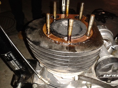

Bon, j'ai pas eu le temps de revenir sur le forum depuis mon dernier message car je suis rentré et je me suis précipité sur la moto !!
Et étape 1 OK, cf image ci dessous
20150128_202358 - Copy.jpg (67.69 Kio) Vu 2497 fois
Elle est sortie
A voir demain si l'étape 2 sera OK aussi (pose d'un helicoil).
Pour la méthode, les sangles côté carbu et côté échappement c'était bien. Ensuite en tapotant avec un maillet et un morceau de bois pour répartir le choc du maillet sur la surface de l'ailette, en alternant les endroits, c'est venu, sans trop de difficulté!! Voilà, déjà content :) car au vu de ce que vous disiez ça s'annonçait compliqué....

non c'est pas compliqué , mais si t'as pas de la pièce d'avance , c'est toujours chiant d'être bloqué et d'immobiliser la bécane qui te sert pour aller au pro .Quand tu es parti pour une restau complète comme la 350 de Noël , pas pareil , normal de tout démonter .
La t'es bon pour. un joint de culasse , joints cache culbus , les deux joints de décompresseur ; plus qu' a décalaminer pendant que c'est ouvert ;)

moi j'y ajouterai le joint d'embase.
De toutes façons, il doit être décollé, alors autant y jeter un coup d’œil.
Plus visite aux segments, au piston au cylindre....
Et un déglaçage qui ne sera que bénéfique :oué:

Comment avoir un ralenti, un moteur, stable, performant avec pareille croûte ?............................................sur le piston ??
Toutes les enfield remontent de l'huile (segmentation 100% pur cochonium indien ) et donc polluent autant que les vaches ... Sont toutes bonnes pour la benne dans un avenir proche . :mrgreen:
Signé : un demi-poumon qui a besoin d'air . :mrgreen:

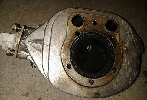

Je vais m'arrêter là pour le moment, ça ira bien, un bon nettoyage du piston et de la culasse et on remonte tout proprement après avoir mis le décompresseur neuf et on verra!! :super:
On va voir si le demi poumon respire comme il faut une fois tout remonté!! Mais ça roulait pas trop mal donc y a pas de raisons.
Un truc de fou comment le piston est noir (je pense que mes tentatives de réglage de ralenti n'y sont pas pour rien...), y a un des 2 embrèvements qui était "plein", je me demande d'ailleurs comment la soupape n'a pas ramassé.... :blink:

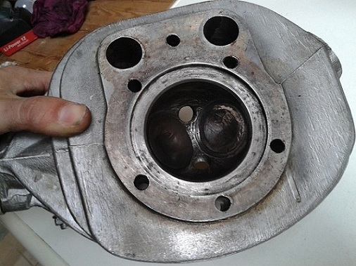

culasse toute noire...
Et après un petit coup de nettoyage, avant remontage:
