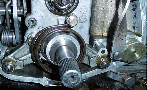

effectivement Bernard est de très conseil. Bon j'ai reçu mon ressort je l'ai changé et là ... le kick n'a toujours pas de rappel et j'ai même l'impression que le ressort fonctionne à l'envers. J'ai vérifié le sens du montage par rapport à l'ancien que j'avais pris en photo, par rapport à d'autre photos que l'on trouve sur internet, à priori idem. Je joins une photo au cas où quelqu'un aurai une idée !

as-tu "bandé" le ressort ?
c'est à dire lui donner 2 ou 3 tours dans le sens de son enroulement
si tu l'installe tel que il ne peut qu'être mou et ne pas rappeler le kick

Comme a remarqué le frère plus haut, il a l'érection molle ! Faut lui donner du Bandol à ton ressort!
Un tour à vide avant de foutre la vis (si je pouvais faire pareil!). :D
