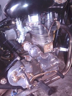

Je vais déculasser, j'ai envie de contrôler ce qu'il y a là-dessous.
Je mets une photo du moteur, comme vous pouvez le constater le carbu est un Amal récent avec un adaptateur, il a été monté par un mecano qui pensait régler le problème, il n'en est rien, j'ai encore l'ancien Micarb d'origine, je vais le remettre, en plus il a meilleure gueule !
salutation bern

Pour la photo, là je crois que ça devrait marcher
- IMG_20160411_14060c1.jpg (48.16 Kio) Vu 2423 fois

bern a écrit :...Je vais déculasser, j'ai envie de contrôler ce qu'il y a là-dessous...
Heu... pourquoi déculasser ? Le carbu Amal Concentric qui est monté sur ta moto est connu pour se boucher au niveau du circuit de ralenti et c'est probablement ce qui t'arrive. Ce circuit (gicleur serti dans la fonderie) n'est pas démontable sur l'Amal Concentric et tu as sans doute nettoyé d'autres éléments du carbu, mais pas ce qui déconne précisément. Tu peux essayer de remonter le Mikarb et tu verras bien si ça fonctionne à nouveau.
Le déculassage, c'est à faire quand une soupape est tordue ou grippée ou quand le piston est HS. Si ta moto fonctionnait avant l'hivernage, ça ne vient pas de là.

exact!,et même le niveau de flotteur réglable.
