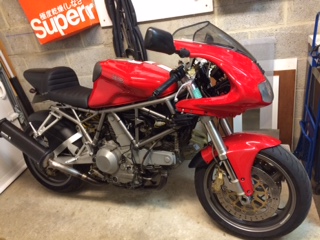

Ben au départ elle cognait sous les 3.000 tr/m et au dessus ça devenait un dragster, donc impossible à conduire hors grandes routes...
Après étude approfondie, les guides de soupapes à l'échappement étaient en cochonium et en merdonium dans ces années là.
Les soupapes avaient un jeu perceptibles à la main dans les guides quand elles étaient libres...
Donc dépose les culasses, usinage de nouveaux guides et nouvelles soupapes + rectif culasses.
Comme les jeux étaient bien serrés pour masquer le défaut (d'après moi) les basculeurs étaient écaillés, donc à changer.
On vérifie le jeux à la coupe des segments au passage et au moment de remonter on se rend compte par le cylindre arrière démonté que le pignon de 6ème était écaillé (pitting)...
et impossible de voir son frérot en face au fond.
Ouverture des carters moteurs et changement des deux pignons de 6ème.
Pendant qu'on en était là, on vérifie les roulements d'embiellage et démontage des coussinets par sécurité, changement coussinets et vis de têtes de bielles.
Remontage de la bête et c'est reparti pour un tour, j'espère me pointer Samedi 7 Janvier à 14h00 là ou tu sais...
La Doucati !
Reste la peinture des demis carénages à faire...
et impossible de voir son frérot en face au fond.Ouverture des carters moteurs et changement des deux pignons de 6ème.
La Doucati !
- IMG_1021.JPG (46.51 Kio) Vu 4764 fois

ben dis donc, ça occupes ton truc.
je suis off le samedi 7, je viendrai avec la Repsol,
j'espère qu'on se caillera pas trop les c........
