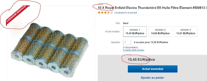

Messagepar filou » 20 oct. 2019, 14:22
Désolé,je n'ai pas trouvé moins cher. :woot: (1,56€ livré)
