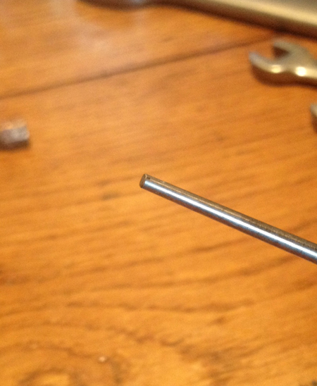

bon alors ... mea culpa, on parlait pas de la meme aiguille .. oui j'ai bien des crans, j'en ai 5 ! ... ils disent qu'il faut la mettre au 3eme cran ... en partant du coté pointue ou du coté des crans ?
deuxieme chose .. mon aiguille , voila une photo ... heu y'a pas un truc qui va pas la ? genre le bout il devrait pas etre comme ca je pense ... ( il est en biais meme presque .. ) qu'en pensez vous ?
Nico .
Nico .

bon et sinon ? cette tete d'aiguille ? j'ai pas de reference pour savoir comment elle doit etre...
et au passage, je devrais avoir un gigleur de 150, celui qui etait dessus est un 170 !
