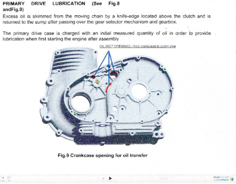

Le contrôle du niveau d' huile est aléatoire vu que le carter d' embrayage en retient une partie :
