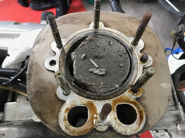

Je ne suis pas spécialiste mais il semble que ton piston a manqué d’huile par rapport à son effort (obstruction quelque part, segment cassé, carburation ou allumage déconnant, pompe à huile HS...)
Vu son état il ne craint plus grand chose et tu as tout intérêt à te lancer dans le démontage ne serait-ce que pour comprendre.
Il y a moins de moteurs leanburn en circulation et d’analyses sur le web que pour une fonte mais:
- il y des points communs avec les fontes
- il y a des infos et pièces partout sur le web
- il y a moult experts sur ce forum qui ont par définition un avis sur tout ;-)
C’est de toutes façons plus facile de démonter ton moteur. Tu seras toujours à temps:
- de le montrer à un usineur proche de chez toi
- de le (faire) remonter
- de le jeter
Suite à de multiples erreurs de montage en Inde j’ai du démonter et remonter à 2 reprises mon moteur (1 coup pour le haut, 1 coup pour le bas). Sans compétences préalables je m’en Suis sorti avec l’aide du forum et de mon usineur local.
Good luck

Il faut demander surtout pourquoi la soupape d'admission frappait de façon répétée la couronne du piston, je propose que c'était l'épicentre de cette panne.
Vérifiez tout d'abord les collets de la soupape. S'il n'y a pas de problème, on voit néanmoins que la couronne de la pistone et la tête de la soupape ont essayé plusieurs fois d' arriver à la même location dans la chambre de combustion simultanément. On n'as pas entendu ça?
J'e soupçonne que la came d'admission est coupable. L'ancien propriétaire, est-ce qu'il l'échangeait contre celle d'une autre Bullet (fonte) pour chercher une hausse de puissance? C'est une recette pour le contact entre piston et soupape d'admission. Ou s'agît-il d'une came d'origine mal positionée? Un tuyau bien connu est de retarder la came par un dent à la roue s'engrenage, ça fonctionne bien sans dégats, mais si on l'a avancée par erreur... :fesse:

J'innocenterais volontiers la soupape d'admission qui a du se contenter d'aplatir les morceaux de trouvant sur son trajet domicile travail habituel.
Par contre un serrage consécutif au passage sur la voie rapide, oui . Manque de refroidissement du piston ou dilatation non synchronisée de l ensemble piston et cylindre, ce qui explique que la tête se soit coincée au sommet du cylindre et que la bielle a continué à tirer dessus jusqu'à ce que les contraintes brisent la calotte. Il faudrait voir l'aspect de la jupe et du cylindre.
Dans tous les cas, démontage intégral du moteur imperatif!
Messages : 6685
Re: Lean Burn Electra X Gros Dégats sur Piston
Messagepar JicéduVar » 20 janv. 2019, 13:37
jbt a écrit :J'innocenterais volontiers la soupape d'admission qui a du se contenter d'aplatir les morceaux de trouvant sur son trajet domicile travail habituel....
Je suis aussi de ton avis d'autant plus que le piston est aussi cassé sur les cotés là où la soupape ne peux pas toucher.

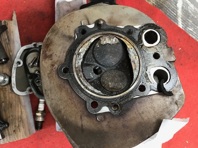

Apres demontage, on peut raisonablement penser que les soupapes n y sont (cette fois ci) pour rien.
Le cylindre est mort et pas recuperable
La culasse doit pouvoir etre récupéré
Manque une bonne partie de la jupe du piston
La bielle ne semble pas avoir souffert, mais difficile a voir comme ca
Le probleme maintenant c est :
- de trouver un concessionnaire motivé (et suffsament connaisseur) pour travailler sur ce moteur ( pour l instant je ne trouve pas)
- sinon, ouvrir en 2 pour sortir les morceaux ( je n ai pas l outillage, extracteurs, etc...)
- démonter et retourner le moteur, le rincer a l essence (ou autre) sous pression. Et esperer que tous les morceaux tomberont.
- trouver un moteur lean burn d occasion, en bon etat et pas trop cher
On ne peut pas réaléser le cylindre pour un piston 87mm de CGT?
A.

Oublie l'idée de retourner le moteur et de le vider pour enlever les morceaux: le carter est conçu de telle façon qu'il en restera toujours au fond et que ça finira inévitablement par boucher l'aspiration de l'huile au fond. Faut-il expliquer ce qui se passe ensuite? Rupture de lubrification et re-casse.
(Me demande pas comment je le sais...)
Si tu en es à pouvoir retourner le moteur, tu es à quelques minutes de séparer les carters et procéder à un vrai nettoyage. Rien de dramatique là dedans.
Un piston de CGT n'ira pas mais on peut toujours réaléser ou carrément rechemiser.

C est un mecano/conces RE qui veut faire ca : retourner et rincer a l essence sous pression.
Separer les carter va me demander de l outillage que je n ai pas, non ? (Pas imperial, extracteurs speciaux, etc...)
Je ne vais pas la re vendre comme ca, je viens de l acheter.

Pas ou presque de pas impérial sur une Electra. La quasi-totalité de la visserie est métrique.
Et pas besoin d'outillage spécifique, au pire un arrache moyeu standard et une bonne masse de 5kg achetée au camion suffisent.

Le piston haute-puissance Electra-X chez bip, c'est aussi 87mmm mais le piston CGT aura moins compression (couronne de piston abaissée).
A forged piston to take the standard 500cc Electra X upto 535cc. You will need to bore your existing 500cc cylinder barrel to 87mm to fit it.
http://accessories.hitchcocksmotorcycle ... ston/11405
A.
sans parler du moteur d'EFI :zinzin:
Si tu mets du haute performance, tu n'échappes pas à la réfection du bas moteur, en renforcé... :old:
Un moteur bien refait évite un nouveau démontage :)
