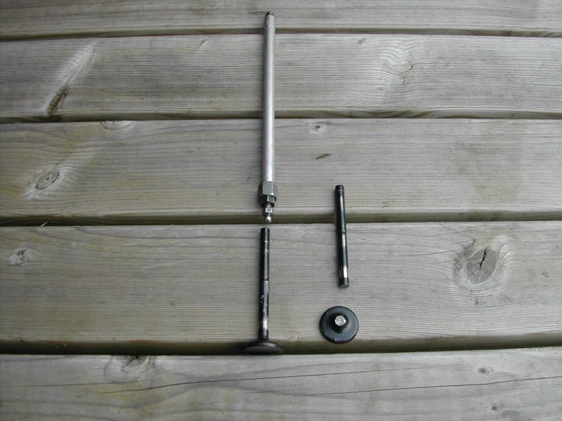

En nettoyant mes plans de joint de carter moteur, je viens de m'apercevoir que le poussoir d'échappement est tordu quand je le tourne il a un faux rond. pas des masses mais c'est visible, et coulisse mieux tourné dans un sens que dans l'autre.
Question : Faut Changer ?

Bien entendu qu'il faut le remplacer!

Merci.
Moi qui avais allumé un cierge et sacrifié un poulet en pensant qu'on me dirait : "oui laisse comme ça c'est pas grave, ça marche quand même", ben c'est loupé je suis reparti pour passer commande.
Tant que j'y suis, dois-je obligatoirement changer le guide poussoir ?
Vu que j'ai ouverts le carter, est-ce que je peux sortir l'axe de came d'échappement par l'intérieur du carter en le poussant avec une presse ou est-ce que je dois utiliser l'extracteur prévu pour (http://accessories.hitchcocksmotorcycle ... gine/17073) ?

J'aurais eu tendance à dire qu'il faut remplacer le guide et le poussoir, mais ne connaissant pas ces moteurs en particulier, je laisse le soin à ceux qui les connaissent bien de répondre.
D'ailleurs je m'étonne qu'un poussoir soit tordu : il aurait fallu que la soupape rencontre la calotte du piston ou l'autre soupape, mais en principe c'est la tige de culbuteur qui flambe.
Ou c'est suite à un remontage hasardeux, ou alors une pièce défectueuse montée quand même à l'origine?
J'ai déjà remplacé des tiges de culbuteurs, mais encore jamais de poussoirs tordus, simplement des poussoirs trop usés sur une 500 Triumph.
Denys
Les poussoirs Electra-X sont moins robustes que les poussoirs des modèles fontes, il faut changer un poussoir tordu avant qu'il se casse.

Effectivement, ils ont l'air vraiment fragiles!
Jamais vu des poussoirs aussi grêles!

Je vais commencer par changer le poussoir (je viens d'en commander une paire) et je verrai en place s'il n'y a pas trop de jeu avec le guide, mais est-ce que je pourrai sortir le poussoir sans retirer le guide ?
