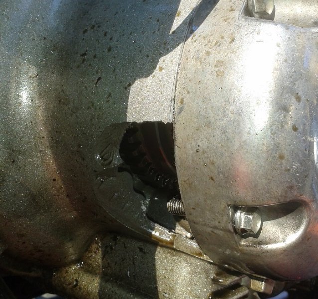

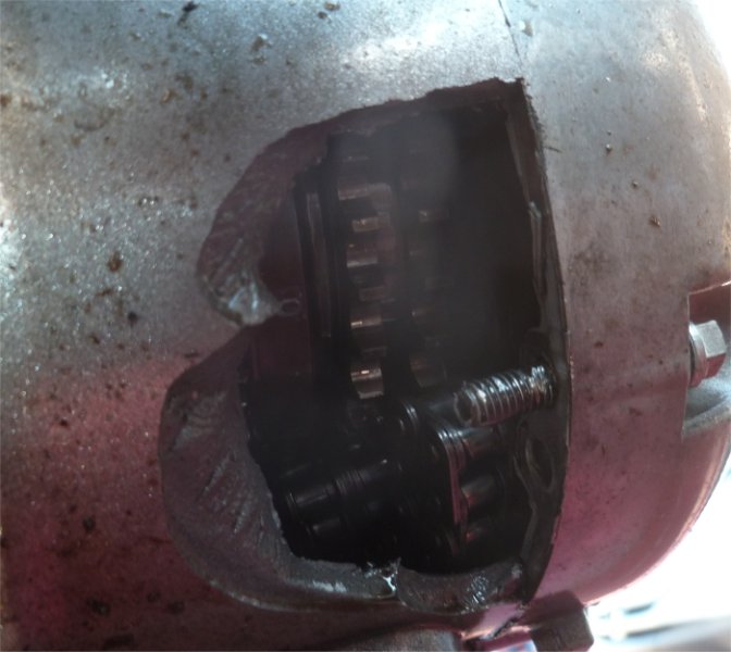

Je suis rentré à la maison.
Voici les photos de la casse sur ma 535 CGT
J'étais sur une voie rapide à Sainté, mais en rodage.
La roue arrière ne s'est pas bloquée.
On n'a pas ouvert car l'échange a été pris sous garanti et le moteur cassé est reparti en Inde.
Messages : 9036
Re: casse chaine primaire, fissure carter CGT 535
Messagepar Dom » 12 févr. 2020, 11:43
Comme le dit Jacky, essaye avec un bi-composants que tu trouveras dans un brico quelconque, il n'y a pas de pression d'huile à cet endroit. Pense à chanfreiner le carter et bien dégraisser. Courage... :)

jayticas a écrit :......il a été retourné carter ouvert avec un tension "sous tension", c'est a dire sans sans jeux.. le principe du tendeur c'est qu'il "s'auto tend". donc si trop tendu : le ressort serait trop puissant?.....
Ce n'est pas une question de puissance du ressort mais de méthodologie dans son montage : le principe c'est que le ressort pousse sur un piston qui comporte un système de cliquet anti-retour (il peut monter mais pas redescendre), quand on le monte, il faut qu'il soit sur les crans les plus bas pour éviter une surtension.
Principe : Quand la chaîne s'use et s'allonge, le piston pousse le tendeur vers le haut d'un ou plusieurs crans pour compenser cette usure.
(Merci aux pros de me reprendre si j'ai écrit une connerie...)

Première chose, faire tourner le vilo pour s'assurer que le choc subit ne l'ait pas tordu !...Au comparateur ça prend 2 minutes, et ne mange pas de pain .
Oui, rattrapage automatique que ça s'appelle .... Cran par cran il ajuste .

Messagepar Jackymoto » 12 févr. 2020, 12:59
Heuuuh, Yves dans le cas présent, je pense que c'est plutôt l'arbre de boite de boite qui a pu morfler (blocage de la roue arrière)
Juste en le faisant tourner à la main on doit voir à l’œil si l'arbre "fauche".
Avec la photo de Pinsole, on voit qu'il y a vraiment de la viande pour faire une belle soudure...si c'est soudable.

Il serait aussi intéressant de déterminer d'où provient ce bout de métal retrouvé dans l'huile et voir si ce n'est pas lui qui en se baladant entre pignons et chaîne aurait créé la surtension et casse de cette dernière.

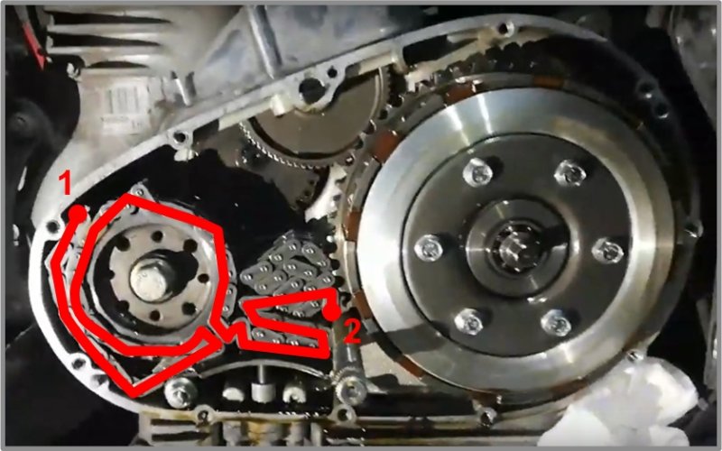

Je ne sais pas vous, mais moi, je me pose la question de comment le brin de chaîne (le 1 sur la photo) qui a fendu le carter peu remonter dans le sens inverse de la rotation ?
Messagepar yvesmetz » 12 févr. 2020, 15:30
Pour être honnête, je n'ai jamais rencontré pareille histoire en une vie, de garage !
A part des chaînes de transmissions secondaires cassées car usées jusqu'à la corde, de distributions bruyantes remplacées à la pelle sans rupture, ben non je ne vois pas ..... J'opterais, donc, pour une qualité médiocre de cet organe car Dieu sait s'il en existe des mauvaises conditions de vie pour ces braves chaînes . Lubrifiées à l'eau de mer, certaines connaissent.
Messagepar yvesmetz » 12 févr. 2020, 15:34
JicéduVar a écrit :Je ne sais pas vous, mais moi, je me pose la question de comment le brin de chaîne (le 1 sur la photo) qui a fendu le carter peu remonter dans le sens inverse de la rotation ?
La dynamique des chaînes ?.....Vas comprendre ?
