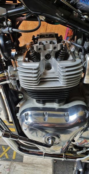

Et voilà, réglage des soupapes des 500 Km (à 700) fait !
Les soupapes son super accessibles, c'est un vrai plaisir à régler !
Là où ça se corse c'est quand on veut remettre le cache-culbus et son :demon: de joint en place, joint qui tombe du cache-culbus dès qu'on le retourne !
J'ai donc fait comme conseillé par Francesco, mis un chouia de pâte à joint à une dizaine d'endroits dans la gorge du cache-culbus, inséré le joint dans sa gorge et attendu environ 2 heures que ça prenne.
Ce serait si simple si RE nous avait fait un joint avec un peu plus de matière qui tiendrait tout seul dans la gorge du cache-culbus !
Comme conseillé sur d'autres forums, j'ai aussi démonté les deux klaxons, pour pouvoir enfiler la cache-culbus par la gauche et par l'avant, puis le mettre en place en le glissant vers l'arrière, en faisant tourner le vilebrequin pour baisser à chaque fois la paire de soupapes qui gêne le passage. Ouf !
Pour les 8 soupapes il manquait environ 4 à 5 centièmes de jeu, ce qui veut dire qu'il ne restait plus grand chose comme jeu pour l'admission. (bien plus dangereux que trop de jeu)
Est-ce réglé comme ça en usine, ou est-ce que ce sont les soupapes qui s'ajustent sur leurs sièges pendant le rodage qui font ça, je ne sais pas.
