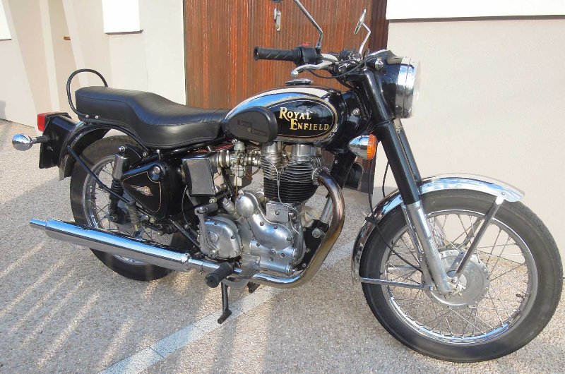

J'ai possédé une Bullet fonte 500 importée par Egli, dont le portrait figure ci-dessous.
A la base il changeait les pompes à huile et c'est à peu près tout si ma mémoire est bonne.
Ensuite il proposait une série d'aménagements gradués de T1 à T26, destinés à augmenter les performances jusqu'à délivrer environ 40cv. C'était fait avec beaucoup de soin et coûtait évidemment très cher - j'ai retrouvé le catalogue. Il appelait ça EGLI Super Bullet Tuning Gesamt Konzept, ja !
Alors que signifie "fiabilisée par Egli ?"
