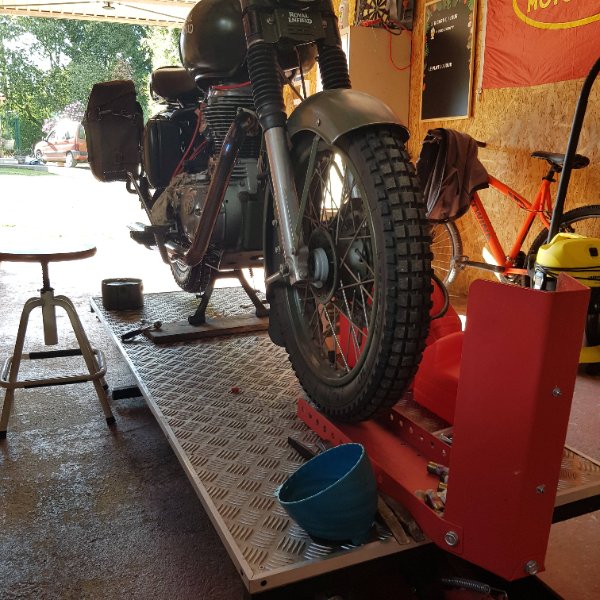

Alain023 a écrit :

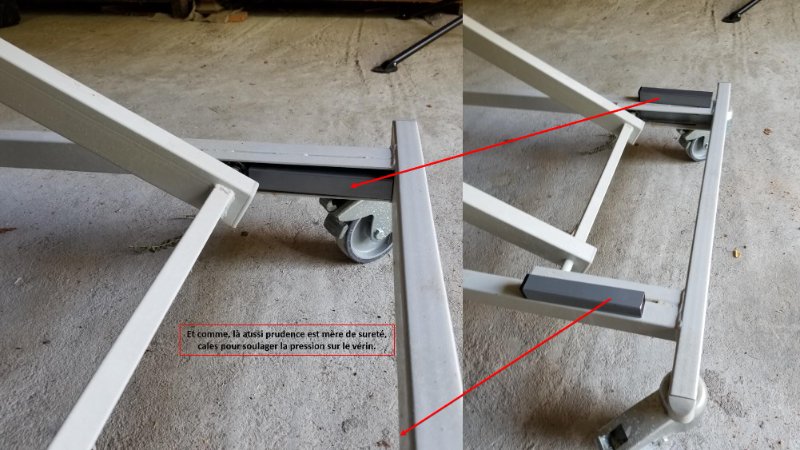

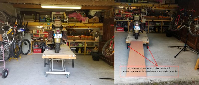

Grégory Tlse a écrit :Au pire, si tu n'es pas serein, j'habite à Saint Lys,on fait ça ensemble,j'ai une table elevatrice qui est bien pratique !!
Je dirais même indispensable arrivé à un âge certain :LOL: :oil:
Lit médicalisé acheté 30 balles sur LBC + planches qui vont bien :oué:
Super plan, j’imagine que ça supporte la RE sinon t’en parlerais pas... :D
Messages : 9366
Re: VIDANGE 500 CLASSIC
Messagepar Alain023 » 02 sept. 2021, 08:36
Sebiron a écrit :
Oui en effet, et j'ai vérifié avant de l'acheter, le modèle est prévu pour recevoir 200kg de charge quand il est pourvu d'équipements comme les barrières de côtés amovibles, le pied et la tête de lit ainsi que le sommier métallique qui pèsent plus de 20kg et qui ont été ôtés.
La structure bois rajoutée ne fait pas plus de 10 kg.
Les constructeurs se laissant toujours un peu de marge dans l'annonce des charges maxi, les un peu moins de 200kg de la Classic passent sans problème. :oil:

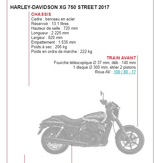

Mais pas une Gold Wing ou une HD ! :mrgreen:
Si, il y a cette HD qui pourrait passer réservoir vide ;)

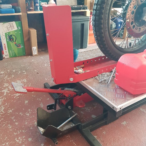

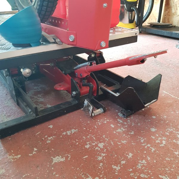

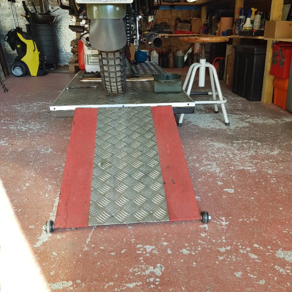

deux photos pour se rendre compte du topo :oil:
Grégory Tlse
Messages : 2580
Prénom : Greg
Messagepar Grégory Tlse » 03 sept. 2021, 17:34
Pas mal du tout!!
Messages : 1952
Localisation : costarmorique
Messagepar cambouix » 03 sept. 2021, 17:48
Grégory Tlse a écrit :Pas mal du tout!!
Oui.
Et heureux sont ceux qui disposent de place suffisante !

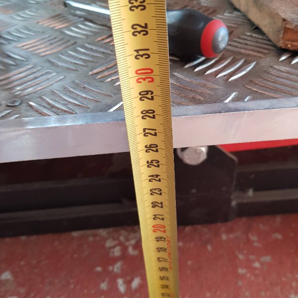

Quelle hauteur une fois les X repliés ? En d'autres termes : possible de monter sans risque la moto sur la table seul en la poussant ?

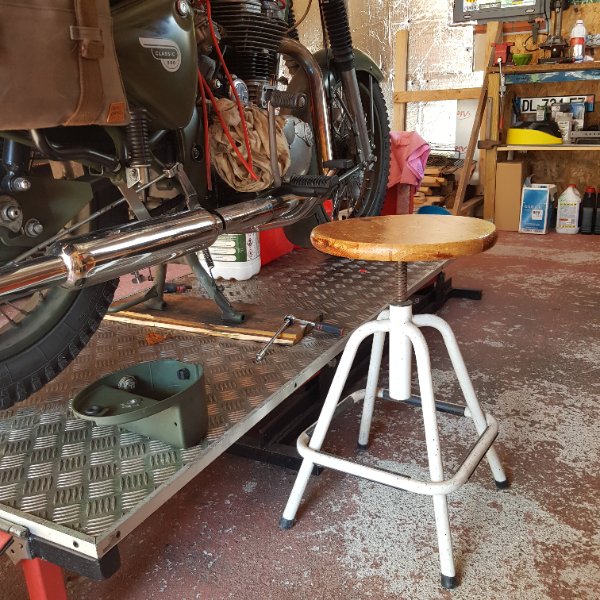

Une petite suggestion sans prétention : petite trappe amovible pour démonter plus facilement la roue AR sans être gêné par le garde-boue tout en laissant reposer la moto sur sa béquille centrale ( comme sur certaines tables élévatrices du commerce ). ;)
Aucun problème pour monter la moto à la poussette,elle y stationne par ailleurs !!
Grégory Tlse
Messages : 2580
Prénom : Greg
Messagepar Grégory Tlse » 03 sept. 2021, 17:58
Pour démonter le roue arrière je recule la bécane sur la table et ça va tout seul et pour l'avant je monte la moto en reculant !!
Messages : 9366
Messagepar Alain023 » 03 sept. 2021, 19:57
Oui.
Pour la mienne, la hauteur est de 35 cm car je laisse les roulettes afin de glisser la table sous les vélos suspendus au mur ce qui me permet d'avoir tout l'espace disponible pour d'autres bricolages et garer mon fourgon l'hiver.
Pour cette raison, je monte la bécane à la poussette avec l'aide de mon frangin ou d'un pote puis je la redescend dès que j'ai fini ce que j'ai à faire dessus pour la conduire à mano dans la deuxième partie du garage où elle dort tranquille en compagnie de sa petite sœur une MT-03, de sa petite cousine une MBK Club et de son ancêtre Monsieur Solex.
Ah oui, en ce qui concerne la trappe les planches sous la roue arrière se retirent sans souci si besoin mais merci pour la suggestion ;)
Je suis assez content du résultat pour un investissement de 50 euros au total. :oil:

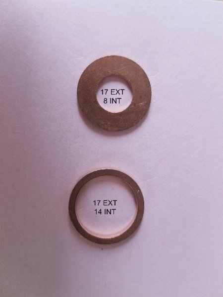

Hello,
qui peut m'indiquer le diamètre des 2 joints cuivre, merci.
Jacques
Messages : 9366
Messagepar Alain023 » 04 sept. 2021, 08:17
JD92 a écrit :Hello,
Jacques
