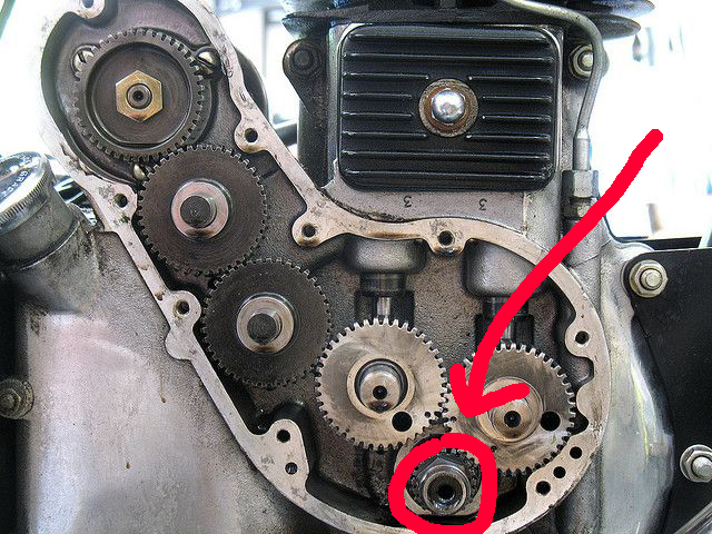

Là:

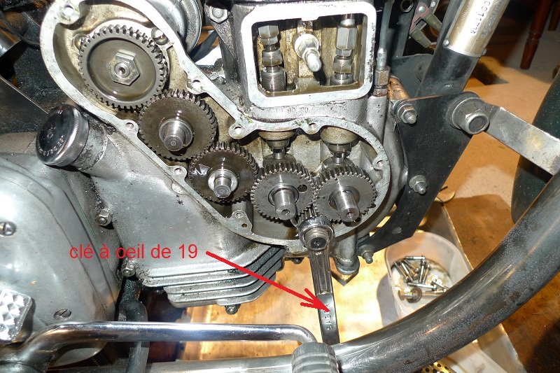

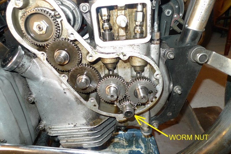

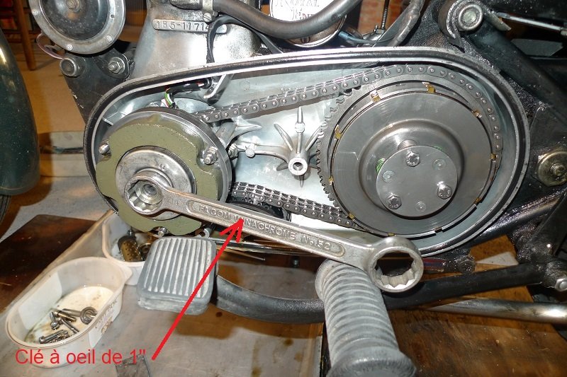

Perso je trouve plus "mécanique" le fait de bloquer l'embiellage en utilisant une clé à oeil de 1 pouce côté alternateur. Elle vient en appui sur le repose pied. Comme le worm nut est un pas à gauche, la clé à oeil de 19 agit directement. Idem pour le remontage en bloquant l'alternateur par dessous le repose pied.
Des photos pour le cas où mon explication ne serait pas claire :old:
Worm nut.JPG (136.95 Kio) Vu 1301 fois
Axe pompes à huile.JPG (98.42 Kio) Vu 1301 fois
Clé pour blocage embiellage.JPG (135.19 Kio) Vu 1301 fois

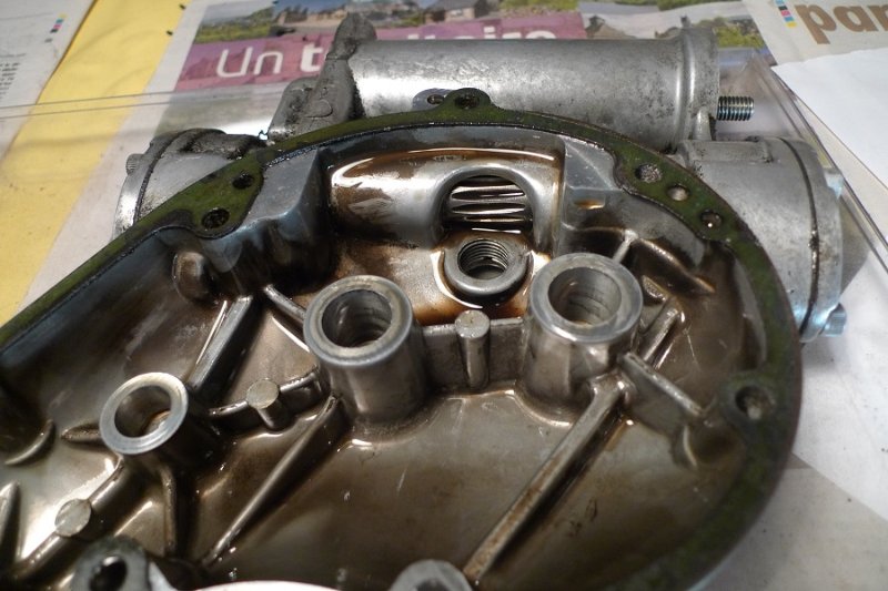

Y'a aussi le risque des rondelles de calage des pignons qui sont très fines et qui restent collées par l'huile sur le carter. :old:
Du reste j'ai jamais bien compris l'utilité de ces rondelles. Quelle importance si un pignon de la cascade se déplace latéralement de 1 ou 2/10e :mouais: :old:
Mais puisqu'elles y sont, je m'applique bien à les remettre :polom: ...

S'agissant de pignons fous, les rondelles (4) les alignent et servent de "paliers" de rotation, évitant l'usure des carters alu.
