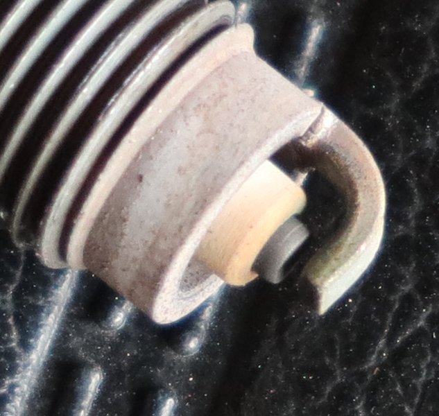

Quant à l'injection à dépollution sévère, je défie quiconque d'en faire une analyse en regardant la couleur de sa bougie restée blanche
comme un cachet d'aspirine, après ou avant modification .
Celle de l'SWM après traficotage :
