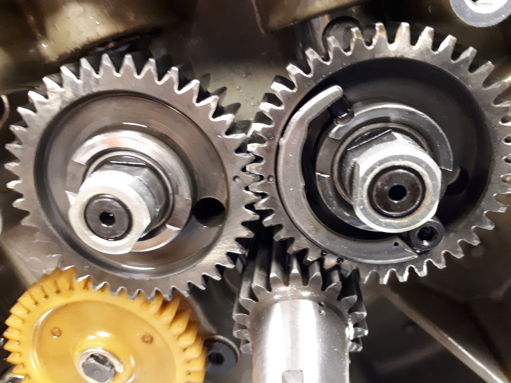

J'y suis quand même arrivé ....
Jeudi dernier ç y était tout était remonté et prêt a tourner ......
Moment de vérité on tourne la clé et bingo ça démarre au quart de tour une horloge , j'étais super content :mouais: mais .........
je n'avais pas remis la chaine secondaire que je voulais changer et je vois le pignon de boite qui tournait, j'essaye de remettre au pt mort : impossible !!!! les vitesses ne passent plus .
Samedi matin ...... redémontage , ouverture du moteur et remise en place de la deuxième forchette que j'avait inversé ça ne pardonne pas . bref la prochaine fois je le saurais et je ferai les essais avant de remonter .
Le point mort c'est comme ça
1ère erreur réglée .
Milieu d'apres midi tout est remonté , au passage j'ai refais le joint de carter moteur comme vous me l'avez expliqué , et vous aviez raison il y avait plein de morceau de joint de sec dans l'huile. donc plus de "boudin"on étale tout au couteau et on fait un joint fin.
Je remet tout en place je vérifie bien que le pignon de sortie de boite reste libre au cours du montage et hop on remet le reservoir et on essaie ......
Et bien là je peux vous dire que je sais ce qu'est le moteur à explosion mais inversé ....... :012:
En effet au premier coup de démarreur tout le système d'injection est expulsé !!!!
On se calme et on réfléchi , j'ai oublié quoi ?????
Tout simplement de recaler mon allumage en remettant le vilebrequin, vous vous rappelez les points a mettre l'un en face de l'autre et bien je n'y ai pas repensé en refermant le moteur car je n'avais pas redémonté les cames comme la première fois.
Donc re -vidange et le réouvre le carter droit pour accéder au cames et remettre tout l'un en face de l'autre.. A chaque fois c'est vidange évidement ...... je sais et vous avez raison vous allez me parler des fontes et des boites séparées c'est vrai ......
Deuxième erreur réparée.
Ce matin . j'ai remis tout en place et elle tourne :amour: le bruit a disparu donc je pense que ça venait bien des roulements.
Un merci a tout ceux du forum qui on participé a ce démontage et remontage .Jacky, Yves, merci à Tonton pour ces conseils sur la mise en place du joint ainsi qu'a Pryt, un merci à Jacques D pour un article qu'il à mis sur le site concernant la nécessité ou non d'avoir une clé dynamométrique pour le serrage de la culasse. Merci également à Dodomart0....

J'ai appris beaucoup au cours de cette intervention grâce à vous, j'ai appris grace à mes "bourdes" aussi mais ça fait partie du jeu :D
Aujourd'hui elle tourne
