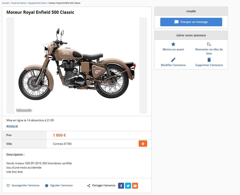

Mais si tu veux t'entrainer à travailler les yeux bandés, il y a çà, un peu cher peut-être ?
Bien trop cher, car les pièces d'un moteur de EFI ne sont pas si coûteuses.
On ne sait jamais comment ça a été stocké. Une moto complète accidentée vaut moins de 2 ou 3 fois moins que ça.
Modifié en dernier par Jackymoto le 26 déc. 2017, 12:52, modifié 1 fois.
- Messages : 27858
Re: Y'a un bruit
Pour le prix, t'as même pas le reste des pièces !!!
En plus je demanderai à voir la CG.
