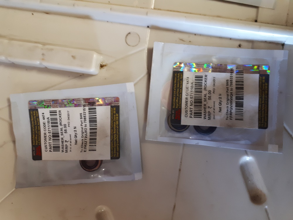

Jean Pierre à
Je les ai en stocks, et vu que la semaine prochaine je retourne voir le fabriquant
, je peux te les envoyer si tu veux.
Ce sont des joints particulier avec un relief pour s'encastrer dans le couvercle.
Le tout pour 2.93 € c'est pas donné

Sympa Tit' , mais ma commande est déjà passée chez Hitch. Quand on aime...
Suite à vos remarques J'ai fait rajouter par mail la rondelle plus large, # 570128 car ma Bullet est de 2015
Merci à vous tous.
Je sais toujours pas en quoi sont faits les joints de base, élastomère souple ou papier nécessitant huile ou pâte à joint ?
Merci à vous tous.

jpv17 a écrit :Je sais toujours pas en quoi sont faits les joints de base, élastomère souple ou papier nécessitant huile ou pâte à joint ?
je dirais elastomère. ça s'encastre dans la gorge du cache culbuteur et hop c'est posé, pas de colle , ni de pate a joint.

Surtout pas sur ce type de joint préformé , tu pose tu serre , terminé ( et tu resserre dans 500bornes )
OK. Merci Tonton.0
Sur mon ex XJ6, j'avais fait le montage des boitiers d'AAC avec joints cartons et pâtes à joint. D'où mon interrogation.
